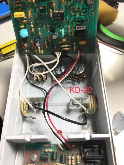

    Witam serdecznie, mam problem z efektem gitarowym, a konkretnie z układem zasilania, w którym nie do końca wiem co się kryje. W oparciu o młodszą konstrukcję KD22, wnioskuję, że rola układów jest taka sama (zdjęcie dla porównania w załączniku), lecz dla mnie wciąż jest ona enigmatyczna.
    Dlaczego tak istotny jest dla mnie ten układ? Z jednej prostej przyczyny, chcę się go pozbyć i wstawić (zamiast przełącznika na płytce) przełącznik 3PDT.
    Układ jest zasilany napięciem stałym 9V.
    W sprawnym efekcie KD-22 podczas pracy układu na białym przewodzie mierzone napięcie wynosi ok. 5,5V. Gdy układ nie pracuje na białym przewodzie napięcie jest znikome. Na przewodzie czerwonym niezależnie od tego czy układ jest wzbudzony napięcie oscyluje w granicach 8,5V.
    Oznaczenia '+' i '-' na płytce NG-02 wynikają z początkowych błędnych założeń, które brzmiały 'podłączę źródło zasilania i układ będzie pracował'.
    Moje pytania brzmią:
    - Jaką rolę oprócz wzbudzania i wyłączania układu głównego pełni ten mniejszy tzw. zasilający?
    - Jak ten układ mogę pominąć z jednoczesnym uzyskaniem pełnej sprawności układu głównego?
    Z góry dziękuję za odpowiedź!
    A zamiast robić reverse engineering całości to nie prościej sam przełącznik z płytki wylutować i zamiast niego na przewodach podłączyć przełącznik w/g uznania?
    Z tego wynika że ta część układu daje sztuczną masę (=połowę napięcia zasilania). Utrzymywanie się napięcia między + zasilania układu a - baterii zapewne wynika z popularnego w efektach gitarowych lokowana wyłącznika w minusowej linii zasilania co ma przyczynę w użyciu wtyczki kabla sygnałowego jako wyłącznika (sleeve zwiera minus baterii i minus układu).

    bandytawklapkach
    'jdubowski' dziękuję za za zainteresowanie tematem.
    Właśnie cały problem polega na tym, że nie zmieszczę umieszczonego w obudowie centralnie (a chcę też zachować jako taką estetykę) przełącznika 3PDT. O zwykłym przełączniku elektronicznym umieszczonym na prowizorycznie wykonanej płytce też myślałem, lecz jest to dość żmudna praca (borykałbym się m.in. z gwintowaniem dopasowanych pod płytkę otworów), a całość nie przyniesie zamierzonych, długotrwałych efektów, bowiem po pewnym czasie przyciski te w efektach nożnych przestają działać zgodnie z oczekiwaniami - nie zawsze się włączają lub włączają się za którymś z kolei naciśnięciem.
    Jako, że nie jestem zwolennikiem korzystania z baterii 6F22 w efektach gitarowych, śmiało mogę zrezygnować z tego automatycznego odcięcia zasilania.
    Troszkę się zagmatwałem podczas badania układu i przyszło mi na myśl pytanie, czy płytka zasilająca może mieć również na linii 5,5V sygnał dźwiękowy, czy cała płytka odpowiada jedynie za zasilanie?
    I jeszcze jedno druciarskie pytanie, czy w grę nie wchodziłoby puszczenie np. LM7805 na linię 5,5V?
    Z góry przepraszam, jeśli mam błędny tok rozumowania, ale jako, że nie jestem profesjonalistą często szukam rozwiązania problemów na tzw. chłopski rozum.
    Proszę o wyrozumiałość i dziękuję za poświęcony czas.
    A obecnie jest tam przycisk monostabilny? To sugeruję go wymienić na porządny monostabilny ("dzwonkowy") i będzie git:
    https://sklep.avt.pl/przycisk-pbs24-112-spdt-...u8A5AnzdqUX_T86K7GZ2oTWJIJUZbFi4aAujXEALw_wcB
    Zapewne by go zmieścić trzeba będzie przenieść ta płytkę pomocniczą w okolice gniazd.
    A tego nie wiemy, odpowiedź da obejrzenie układu. Jeśli ta linia jest poblokowana do masy kondensatorami to zapewne nie.
    Tego się raczej tak nie robi.

    bandytawklapkach
    Tak, na płytce znajduje się przełącznik monostabilny. Niestety, jak na załączonym zdjęciu widać miejsca jest bardzo mało i nie wiem czy będę w stanie gdziekolwiek upchnąć przełącznik. Muszę zastanowić się nad bezinwazyjnym ulokowaniem takiego elementu w obudowie.
    Zastąpienie przełącznika w efekcie gitarowym Chorus NG-02 przez 3PDT - układ zasilania
    Co do sygnału w układzie zasilania to zastosowałem się do rady, obejrzałem układ i na linii 5,5V występują kondensatory ceramiczne, więc wszystko jasne.
    Dziękuję z schemat i rozjaśnienie.
