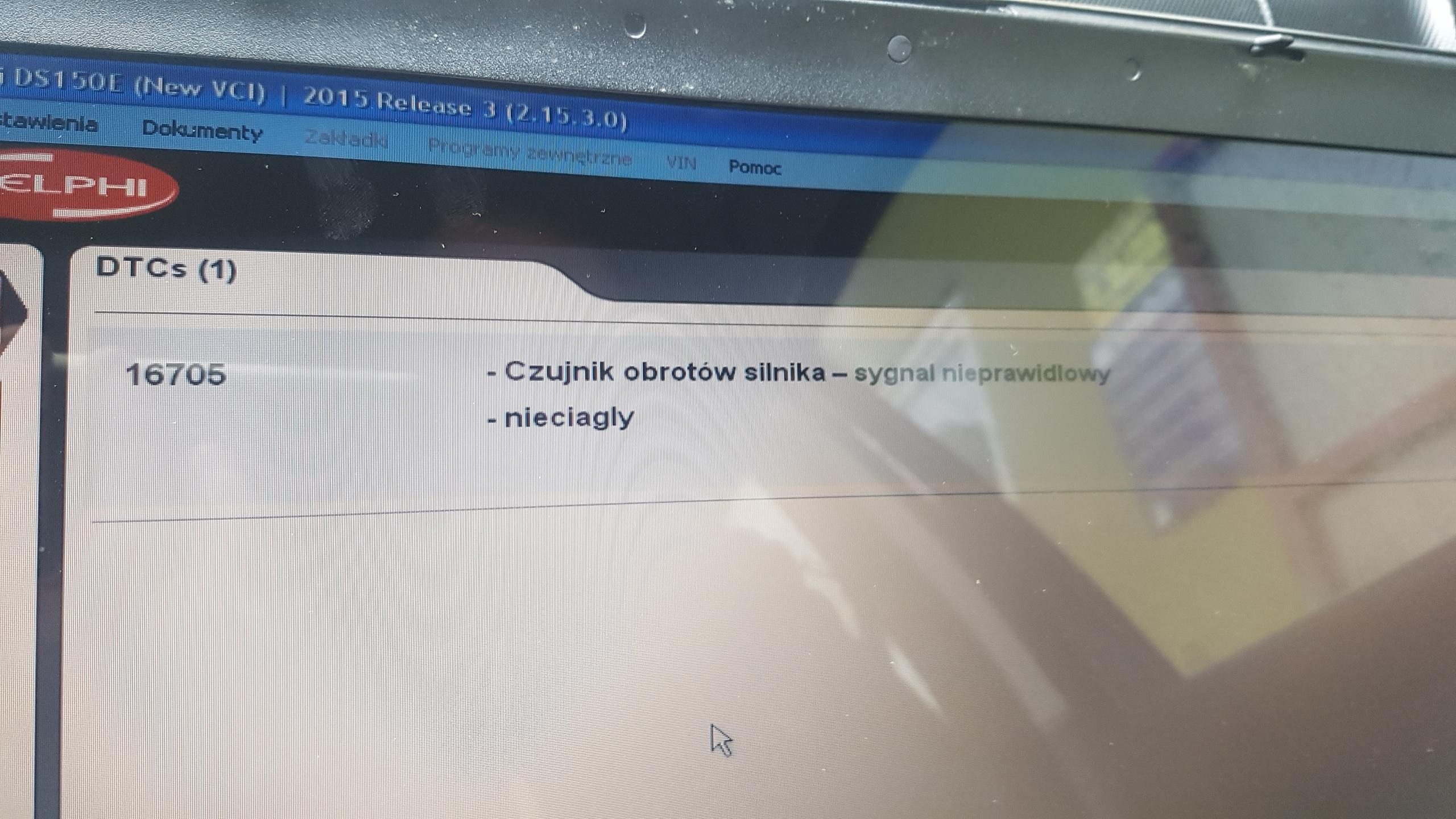

    Witam mam następujący problem wyszedł mi błąd czujnik prędkości obrotowej silnika czujnik zmieniony na nowy nic to nie pomogło auto ciężko pali wymieniłem również czujnik wałka rozrządu też nic to nie dało myślałem że może tamten czujnik będzie też uszkodzony czy ktoś może podpowie co robić? Zdjąłem podszybie wyjalem nawet komputer by go wysuszyć lecz nie wiem czy to nie jest wina jego czy też może wiązki jakieś pomysły?

    A bo to kolega mi sprawdzał i zrobiłem zdjęcie tego błędu ok sprawdzę wiazke całą.

    Tak udało mi się okazało się że nawet po wymianie akumulatora dalej było to samo nie miał kopa przy rozruchu po wyjęciu rozrusznika i nasmarowaniu przekładni planetarnej itd auto pali na dotyk żadnych głupich błędów typu czujnik prędkości obrotowej silnika musi być ilość obrotów silnika odpowiednia bo jak nie to zaczynają się jaja
