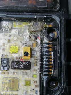

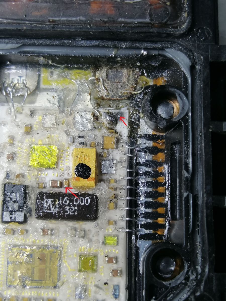

    Jak w temacie padł znany tranzystor mam pewien problem z przylutowaniem jednego druciku idącego do lewej nóżki tranzystora.Na płytce nie mam za co przyłapać przylutować ale znalazłem miejsce wskazane na fotce na tym rezystorze czy z tego miejsca mogę dać połączenie na tranzystor. Ford transit conect - sterownik pompy 1.8 tddi 2002r

    sprawdziłem miernikiem i wychodzi na to że tam jest jedyne widoczne przejście.Ale wolałbym się upewnić może ktoś z kolegów już to przerabiał.

    Tak to jest alternatywny punkt
