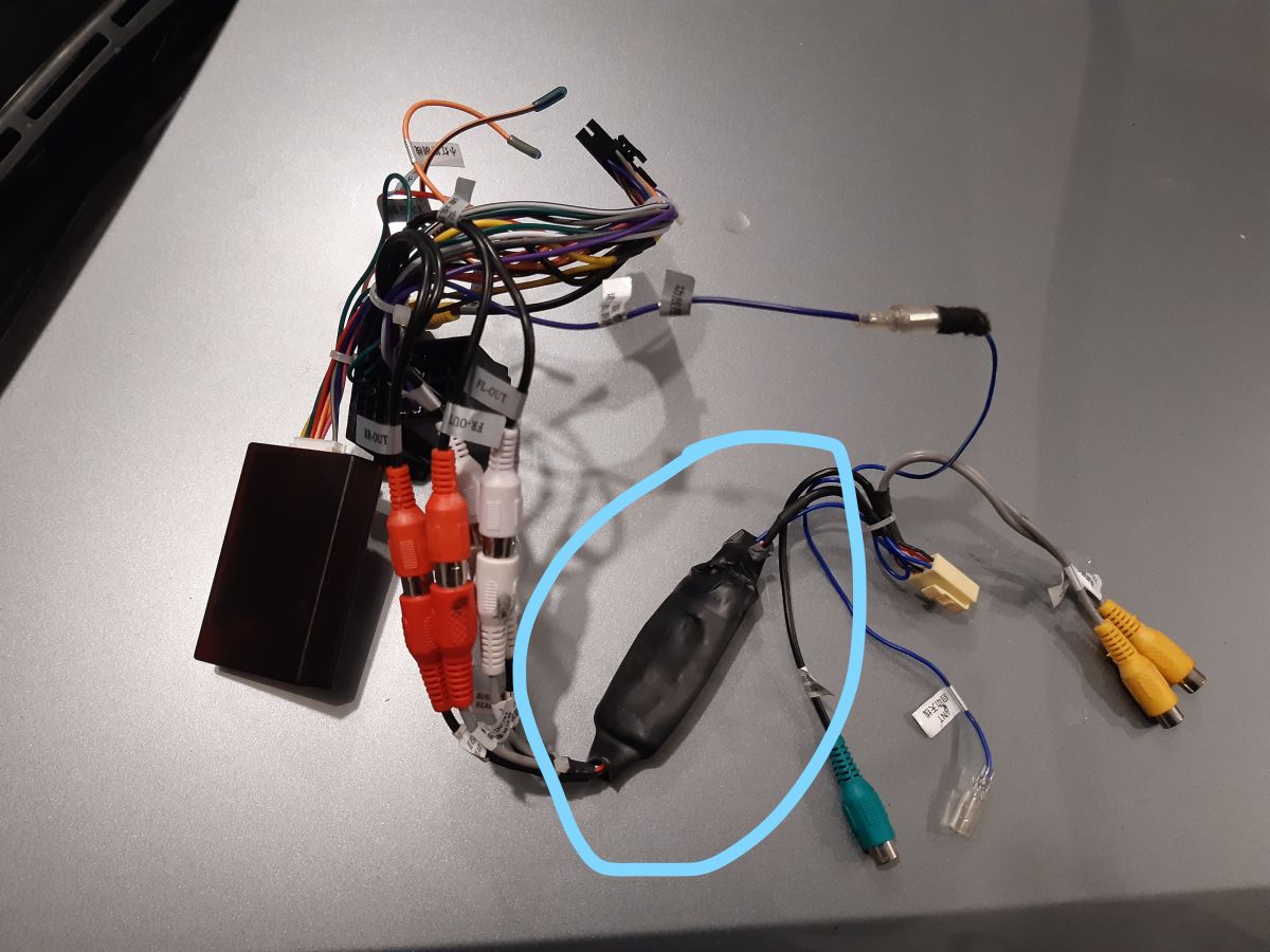

    Witam. Kupiłem chińskie radio 2DIN
    Audi A4B7 - Chińskie NAVI głośniki tył i sub cicho grają... jest winowajca
    Po założeniu okazało się, że tył z subem grają ale dużo ciszej niż przód. Znajomy ma identyczne z wyglądu radio tyle, że wyższy model. U niego głośniki grają tak jak powinny. Okazuje się, że jego kable które służą do zasilania tylnych głośników różnią się od moich jakimś ustrojstwem wpiętym pomiędzy.
    MOJE KABLE:
    KABLE ZNAJOMEGO:

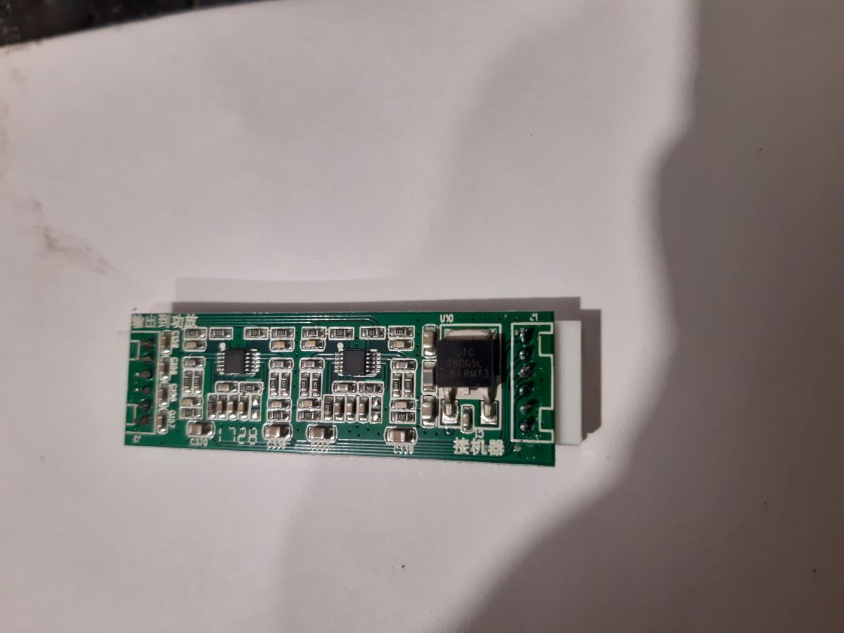

    Po podłączeniu jego kabli do mojego radia tył gra jak milion dolców. Nigdzie nie mogę znaleźć takich kabli, wiec pytam tutaj. Wiecie co to może być? Wygląda to tak:
    Jakieś pomysły???
  • #3 19241389
    zbig205
    Dziękuje za odpowiedź. Problem w tym, że radio kupiłem używane i nie mam innych kabli. Musze coś dopasować ale najpierw musze dowiedzieć się co to jest :)

    Niestety, ale adaptery o których mówisz są dedykowane do radia które nie mają w ogóle sterowania na tył. W takim przypadku głośniki nie będą grały wcale bez adaptera. Moje radio jest dedykowane do a4 b7 i głośniki grają ale nie tak jak powinny. Oddałem radio do elektronika, żeby dobrał przedwzmacniacz. Dam znać czy się udało. Pozdrawiam
