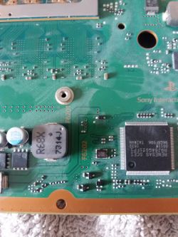

    Witam, mam problem z konsolą PS 4, model cuh2016, na płycie głównej SAD 002. A mianowicie napęd nie wciąga płyty, ale po naciśnięciu przycisku eject słychać 3 piknięcia. Sprawdzałem taśmy oraz czujniki w napędzie, są ok. Proszę o pomoc co dalej mógł bym zdiagnozować.

    Bezpiecznik f6202
