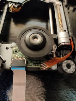

    Posiadam konsolę PS4 PRO w której nie działa napęd. Mechanizm od wsuwania jak należy pobiera płytę, a później płyta stoi w miejscu, słychać i widać jak laser działa próbuję coś robić. Udało mi się zrobić coś takiego, że gdy płyta już siedzi w napędzie i laser zaczyna czytać to leciutko zakręciłem płytą i już wtedy już normalnie zaczęła się kręcić i płytę odczytuje. Wygląda to identycznie jak tutaj https://www.ifixit.com/Answers/View/638920/PS...rive+not+spinning,+and+show+unrecognised+disc. Tylko na filmie nikt nie próbował zakręcić płytą jak ja manualnie. W tym wątku ktoś wspomniał, że to może być coś z płytą główną bo on wymieniał laser itp. Ale jakby było coś z płytą główną to czy po zakręceniu przeze mnie płyty normlanie wszystko by działało ? Ja jeszcze tak naprawdę nic nie wymieniałem. Wygląda mi to na zepsucie mechanizmu. Na allegro mógłbym kupić i wymienić laser+mechanizm. Tylko nie chcę nabijać kosztów i teraz moje pytanie do was czy to wygląda na to co ja podejrzewam czy macie inne pomysły ?

  • #3 19237607
    pawel123qq
    Napęd w PS4 PRO 7016B - brak obracania płyty, manualne kręcenie pomaga Proszę zdjęcie, oznaczenie na laminacie TCI A75D a napęd to kem 496 AAA

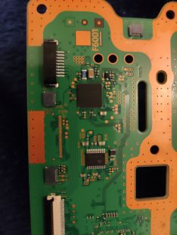

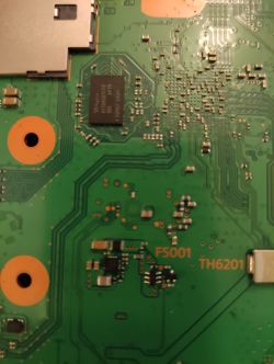

  • #5 19239380
    pawel123qq
    Napęd w PS4 PRO 7016B - brak obracania płyty, manualne kręcenie pomaga Napęd w PS4 PRO 7016B - brak obracania płyty, manualne kręcenie pomaga Napęd w PS4 PRO 7016B - brak obracania płyty, manualne kręcenie pomaga
    To jest płyta główna model NVA 001. Zrobiłem kilka zdjęć. Prosiłbym o wskazanie dokładnie tych 3 bezpieczników na których powinienem się skupić. Póki co to tak na oko przeleciałem kilka i wszystkie są ok. Ale może któregoś ominąłem. Także prosiłbym o pomoc
    Bezpiecznik F5001, F6202, F6201, F6001 są ok. Zamówiłem laser + mechanizm i odezwę się czy to naprawi problem.
  • #6 19245201
    pawel123qq
    Wymieniłem laser+ mechanizm i płyta normalnie się kręci i wszystko działa. Także wychodzi na to, że laser nie widział płyty i nie załączał silniczka do kręcenia płyty.
