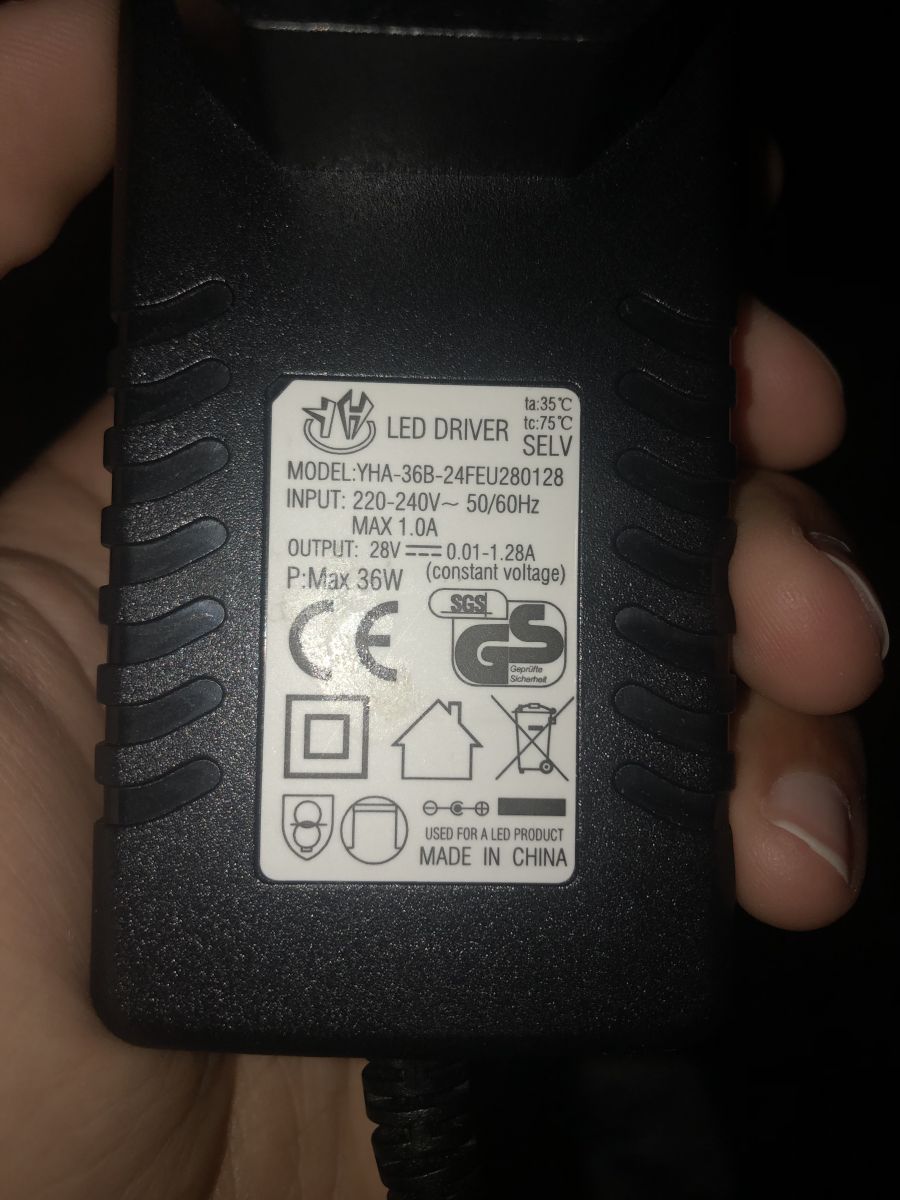

    Oryginalny zasilacz wygląda w ten sposób:
    Pomoc w doborze zasilacza do lampy LED (28V, max. 33.5 W)
    Parametry oryginalnego zasilacza
    Model: YHA-36B-24FEU280128
    Wejście: 220-240V ~50/60Hz, Max 1.0A
    Wyjście: 28V, 0.01-1.28A (stałe napięcie)

    Twój oryginalny zasilacz jest stało napięciowy, a nie stało prądowy, sam to napisałeś w parametrach pod fotką a ponadto pisze na tabliczce znamionowej: constant voltage (napięcie jest w Voltach) a nie constant amperage (prąd jest w Amperach)...

    Najlepiej gdybyś znalazł taki jak miałeś:
    Ale nie wiem czy znajdziesz....
