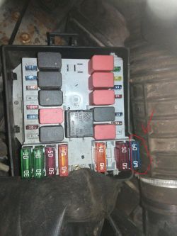

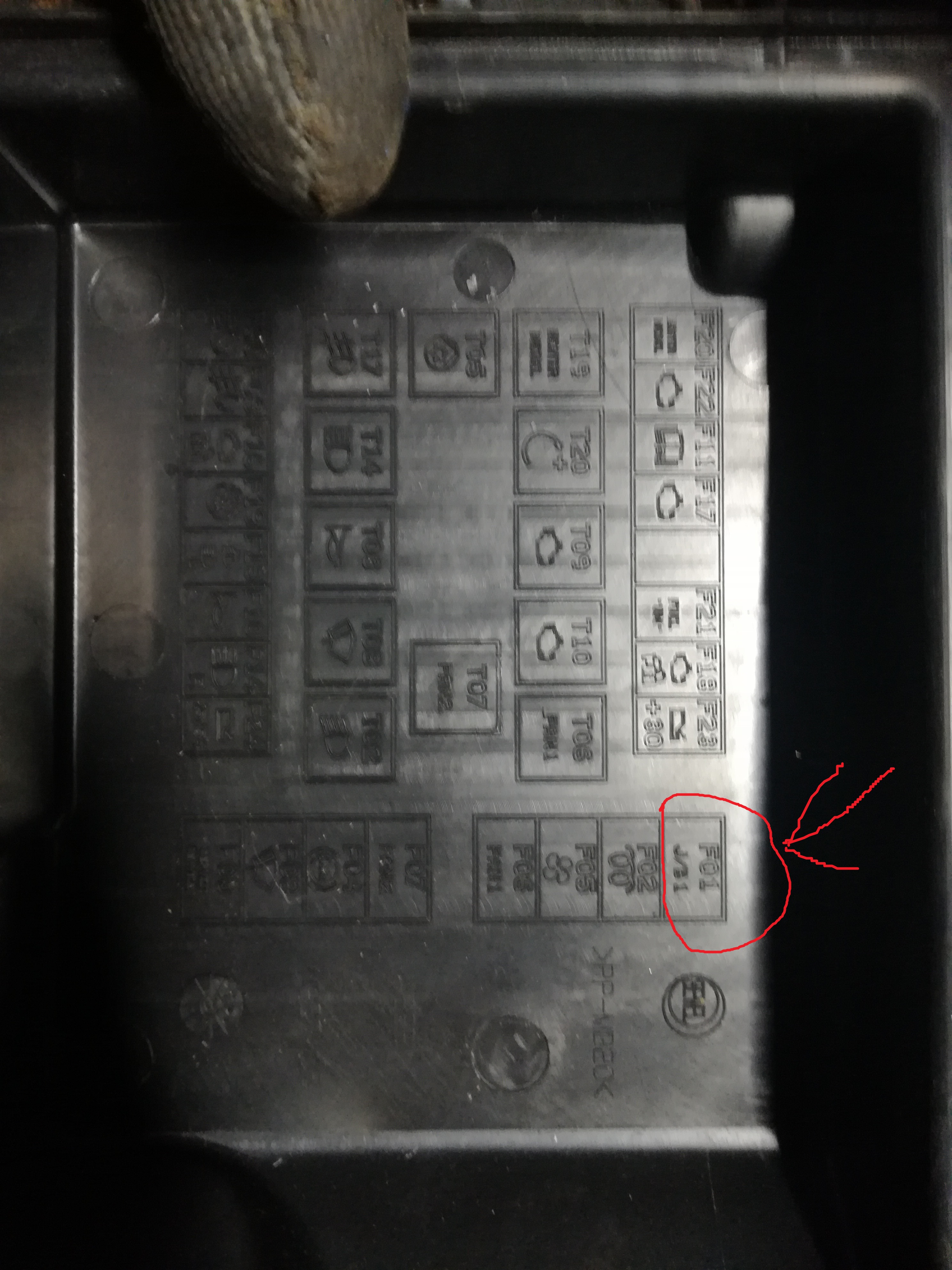

  • #6 19259401
    Michuxxxx12
    -Bezpieczniki sprawdzone
    -Masy sprawdzone
    -Alternator odłaczyłem to samo
    -stacyjke odłączyłem to samo
    -licznik odłączyłem to samo
    -odłaczyłem manetki to samo
    Zgasną jak wyciągne bezpieczni 60 Peugeot Boxer 2.8HDI 2002 gasze auto wyciągam kluczyk i nadal palą się kontrolki Peugeot Boxer 2.8HDI 2002 gasze auto wyciągam kluczyk i nadal palą się kontrolki
