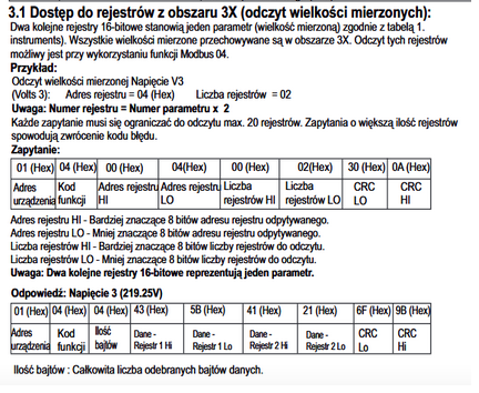

    Mama taki temat - po RS485 odczytuje dane z miernika parametrów sieci - na ten moment zrobiłem to w PC i wszystko działa ładnie. Teraz chciałbym to samo zrobić w Bascomie z wykorzystaniem modbus.lbx ale zupełnie nie wiem czy w ogóle można tą bibliotekę do tego wykorzystać? Nie znalazłem nic podobnego w sieci. Ramka zapytania / odpowiedzi miernika wygląda jak poniżej.
    Widzę, że w Bascomie jest Makemodbus i przykład poniżej:
    https://wiki.mcselec.com/bavr/MAKEMODBUS
    ale nie mam pojęcia czy to da się wykorzystać do zapytań miernika z taka ramką jak pokazałem.
    Jeśłi ktoś może coś podpowiedzieć / nakierować, będę wdzięczny.

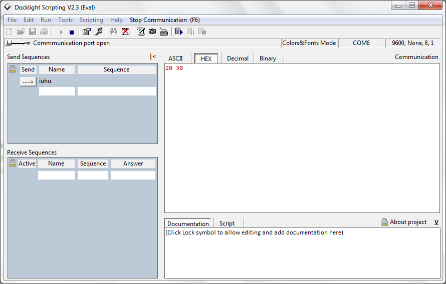

    Niby to proste ale spędziłem 2h bez jakichś specjalnych efektów.
    Robię tu jakiś głupi błąd - zapisywałem to na wiele sposobów
    Print , Makemodbus(&H01 , 16 , &H0004 , &H010400040002300A);
    ale to co zwraca mi terminal to jedynie 20 30.
    Prośba o jakąś podpowiedź

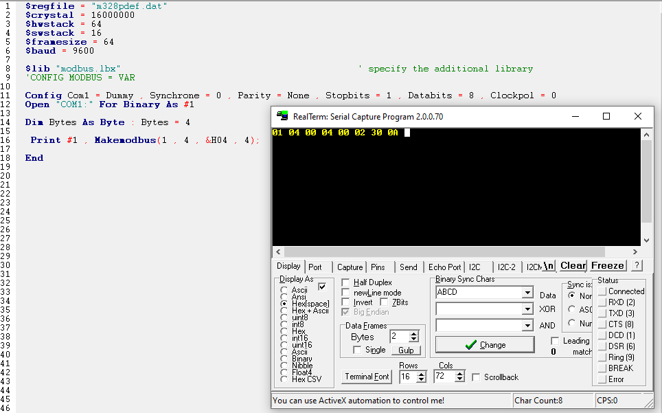

    Ok, ale nadal nie działa to zapytanie - doczytałem opis na mcs i wg mnie powinien wyglądać tak"
    Print , Makemodbus(&H01 , &H04 , &H04 , 4);
    ale w terminalu na dal mam 20 30 i miernik również nic mi nie zwraca.
    Nie wiem co jeszcze może być nie tak? :-(

    Posiał mi się gdzieś po drodze "#1", teraz już wszystko działa. Dzięki za pomoc!
