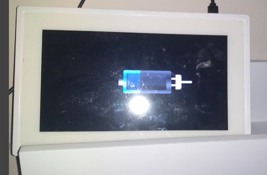

    Ramka cyfrowa zoom.me trochę przeleżała w szafie, po podłączeniu jej do ładowania rozpoczyna i zrywa ładowanie. Testowane na kilku ładowarkach i kablach.
    Dodam, że ładuje przez microUsb, ładowarka na Jacka zaginęła w akcji.
    Takie zachowanie to po prostu koniec bateri?

    Jeżeli przez kilka lat leżała nienaładowana, to wysoce prawdopodobne jest to, że bateria padła. Proponuję rozebrać i zmierzyć napięcie baterii, ewentualnie można spróbować naładować poza ramką.

    Różne urządzenia różnie reagują na niskie napięcie akumulatora, wiele telefonów np. nie uruchomi się nawet podłączonych do stałego napięcia, jak akumulator nie jest przynajmniej w jakiejś części naładowany

    Mam kilka telefonów uszkodzonych ze sprawnymi bateriami, chyba nie powinien być problem i raczej ramka powinna działać na takiej baterii jakbym podmienił?

    Skoro wiesz lepiej, że ramka działałaby z agonalną baterią, to nie podmieniaj. A jak się pytasz i ktoś odpowiada to albo to wykorzystasz, albo nie. Prędzej zadziała na odłączonej baterii z ładowarką niż na takiej baterii, która np. pobiera z ładowarki maksimum energii w dodatku się nie ładując.

    Pytam się czy jakbym wymienił tą baterie z tej ramki na tą z któregoś telefonu to czy ma szansę to zadziałać.
    O podłączeniu bez baterii nie było mowy, a zrobię teraz to na pewno na próbę bo i tak trzeba ją zdemontować.

    Tak myślę, że można bez baterii spróbować, a jak jest na podorędziu bateria o tym samym napięciu, to z tą baterią.
