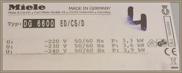

    Witam!

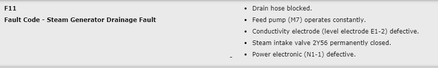

    Urządzenie parowe Miele DG 6600 od jakiegoś czasu zaczęło wywalać błąd 11 i przerywa to proces podgrzewania. Posiada ktoś może listę błędów tego urządzenia? Jak wejść w program serwisowy?

    Dzięki zaraz to wszystko sprawdzę. Ma ktoś instrukcje serwisową oraz info jak wejść w tryb serwisowy?
