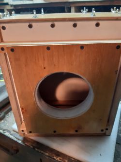

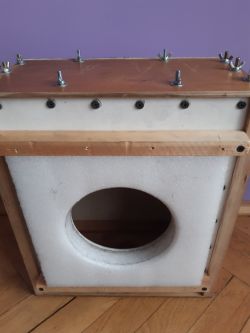

    Po zmierzeniu filtrów wykonałem dla nich obudowę, (z sklejki, desek przyciętych na wymiar, listewek, płyty z pianki polistyrenowej ):
    Pochłaniacz oparów lutowniczych własnej konstrukcji Pochłaniacz oparów lutowniczych własnej konstrukcji Pochłaniacz oparów lutowniczych własnej konstrukcji Pochłaniacz oparów lutowniczych własnej konstrukcji Pochłaniacz oparów lutowniczych własnej konstrukcji Pochłaniacz oparów lutowniczych własnej konstrukcji Pochłaniacz oparów lutowniczych własnej konstrukcji Pochłaniacz oparów lutowniczych własnej konstrukcji Pochłaniacz oparów lutowniczych własnej konstrukcji

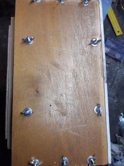

    Do środka obudowy dzięki otwieranej bocznej ściance (można ją odkręcić za pomocą nakrętek motylkowych) wsuwa się z minimalnym luzem wymienialne filtry.
    Wszystko zostało skręcone wkrętami do drewna a cześć elementów (listwy wewnętrzne, boczne deski sklejone klejem stolarskim do drewna). W górnej (wlot)

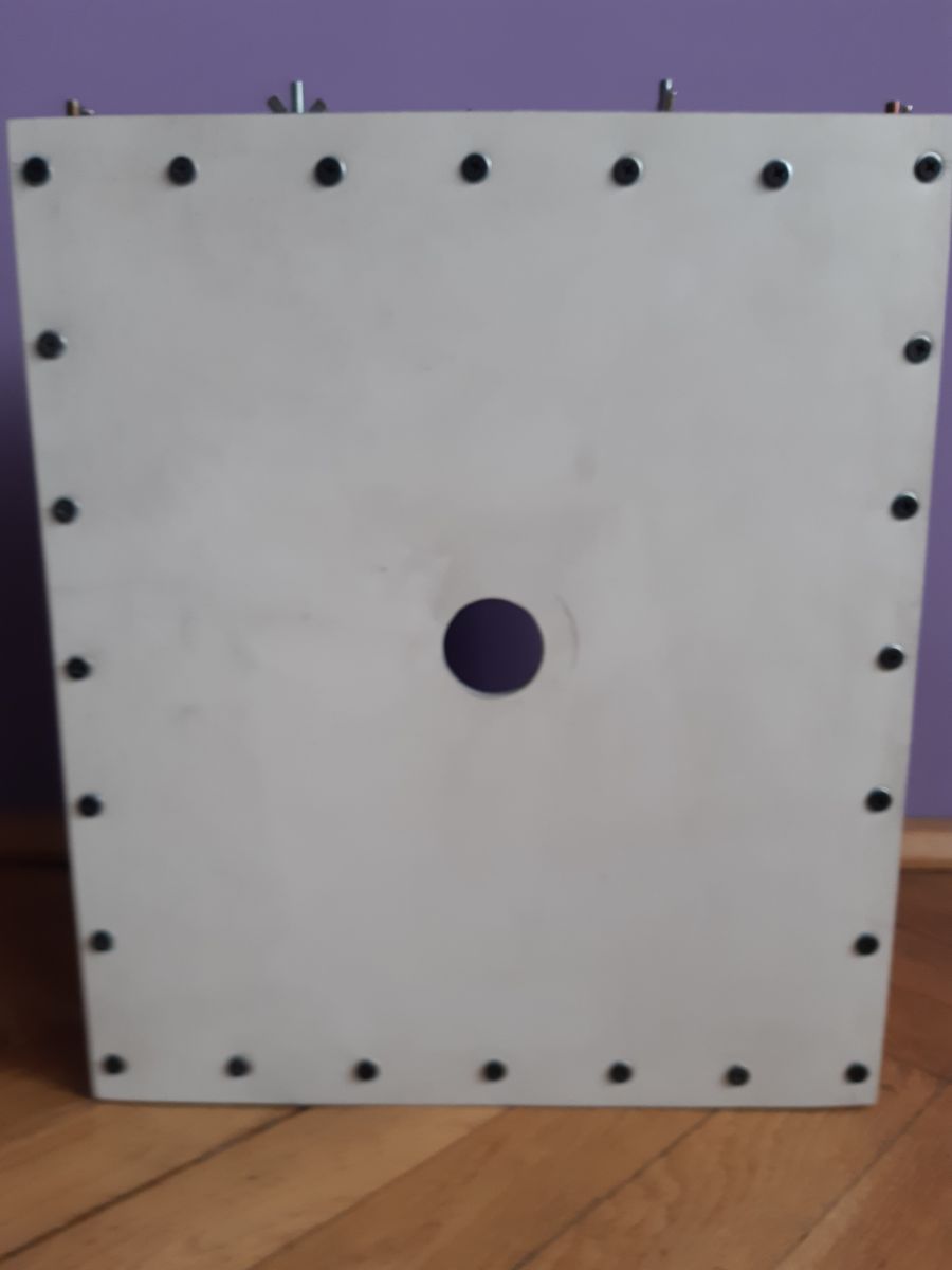

    i dolnej płycie (wylot)
    z pianki wywierciłem odpowiedniej średnicy otwory, a je same przy skręcaniu z drewnianą częścią obudowy uszczelniłem silikonem. W dolnej płycie z wykonanym otworem dla wentylatora dodatkowo dodałem (przykleiłem) piankę (często stosowaną do zabezpieczenia przedmiotów przed wstrząsami w transporcie w pudłach kartonowych) aby uszczelnić połączenie pomiędzy obudową filtrów a obudową wentylatora.

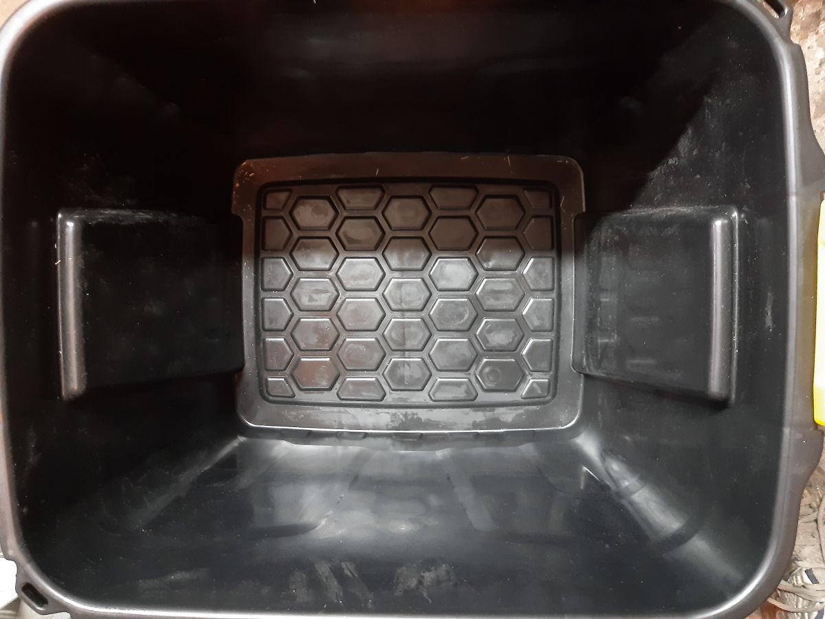

    Po wykonaniu obudowy na wkłady filtrów jako obudowę dla całego urządzenia użyłem kupionego (ok. 65zł) na portalu aukcyjnym ;) pojemnika plastykowego z pokrywą zamykaną na klamry. Pojemnik ma pojemność 60 litrów (długość 60 cm, szerokość 40 cm i wysokość 40 cm).
    W pokrywie wywierciłem otwór o średnicy rury od starego odkurzacza,
    a na dnie pojemnika wywierciłem otwory wylotowe powietrza wentylatora).
