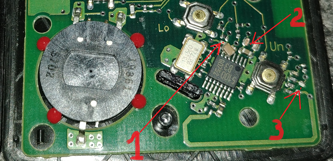

Szukam schematu elektrycznego karty Renault Laguna 3
tomcio471 07 Lut 2021 20:40 969 2
  • #1 19240673
    tomcio471
    Szukam wartości kondensatorów w karcie / kluczyku od renault laguna 3 Szukam schematu elektrycznego karty Renault Laguna 3
    Wielkie dzięki za udzieloną pomoc.
  • #2 19241378
    michal_rybka
    Poziom 35  
    weź sobie jakąś zdechłą płytę główną z laptopa, tam jest pełno takich kondensatorków i dopasuj jakieś rozmiarem i kolorem, ja bym tak zrobił.
    Te duże kondensatory są raczej filtrujące/podtrzymujące zasilanie procesora niż jakieś rezonansowe, więc raczej nie muszą mieć dokładnie takiej samej wartości, gorzej z tym malutkim, ten może mieć wpływ np na częstotliwość nadajnika. (raczej nie powinien, bo jest kwarc, ale cholera wie)
    Tak czy siak schematów do takiego czegoś raczej nie znajdziesz, a żeby sprawdzić wartość to ktoś by musiał mieć dokładnie ten typ karty, mieć miernik pojemności i musiał by wylutowywać je ze swojego pilota żeby to zmierzyć - wątpię, że ktoś to zrobi..
  • #3 20404288
    FAGASS
    Witam nr 3 to jest ceweczka. Nie znam jeszcze parametrów. Odezwę się.
