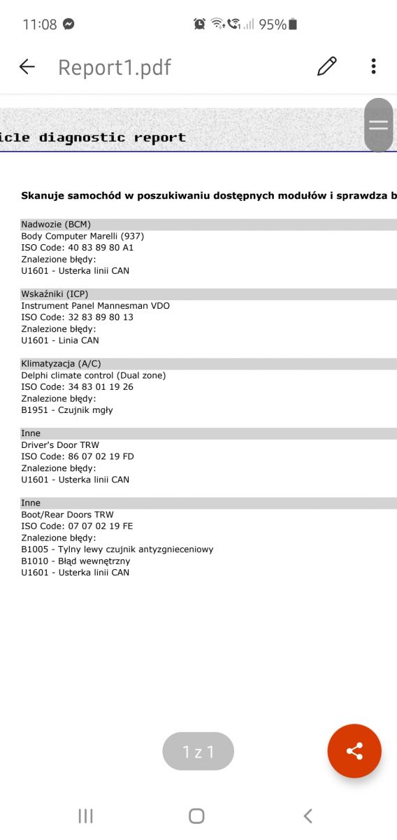

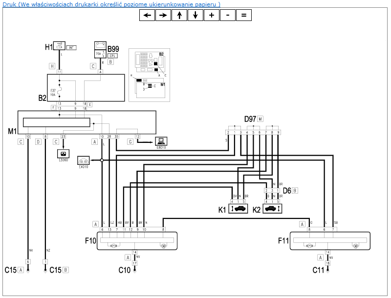

    Witam. Dokładałem do swojej alfy 147 oryginalne ksenony. Kupiłem cały zestaw łącznie z poziomowaniem i spryskiwaczami lamp. Poskładałem i mam problem z samopoziomowaniem. Program diagnostyczny nie jest w stanie się połączyć z lampą, żeby wykonać kalibrację czujników i system zaczął działać. Instalację robiłem wg tego schematu. Kable podłączone pod body computer. Macie może jakieś pomysły? Poziomowanie alfa 147 - Problem z poziomowaniem reflektorów ksenonowych w alfie

    A body ma zaimplementowane w w swoim oprogramowaniu poziomowanie ksenonów ? No i kwestia czy piny z body są do czegoś podłączone na płycie Tam chyba jeszcze był czujnik poziomowania nadwozia, nie jestem pewny

    Przeglądnąłem cały program do diagnostyki i noe ma tam opcji aktywacji poziomowania, chyba że sam komputer powinien to zauważyć jako nowy obwód i proxy powinno go aktywować

    Zrobiłem osiowanie proxy i to nic nie dało. Znalazłam błąd lini can, udaje się go wykasować. Z pozostałymi modułami łącze się bez problemu. Nie mam podciagniętego tylko kabla od licznika ale nie chce mi się wierzyć żeby przez to nie było połączenia z lampą... Poziomowanie alfa 147 - Problem z poziomowaniem reflektorów ksenonowych w alfie
    Czy rodzaj przewodu służący do komunikacji z BC ma znaczenie? Dałem zwykły kabel miedziany o przekroju 1mm2
