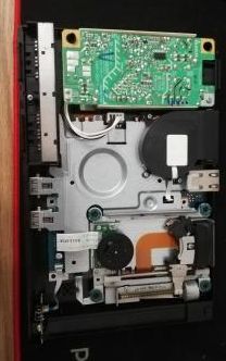

    Witam mam problem z ps2. Wygląda to tak odpalam i nie ma obrazu ani dźwięku (laser działa) ale napęd dziwnie cyka i po chwili przestaje. Resetuję 3 razy i za trzecim mam tak że na chwilkę mam obraz ale zaraz znika i w tym samym czasie napęd na chwilę kręci a potem przestaje. Znowu po 3 resetach za trzecim kręci przestaje kręci przestaję ciężko określić zachowanie obrazu bo w zasadzie go niema robię ostatni reset i wszystko działa zupełnie normalnie. Ta konsola bardzo wiele dla mnie znaczy dlatego bardzo proszę o pomoc. d Ps2 Super Slim nie kręci płytą i nie daje obrazu oraz dźwięku odam jeszcze obraz bebechów dla pewności.

    Czego? W normalnej jakości nie można zrobić zdjęcia?
    Co z pomiarem napięć?

    Zamieść zdjęcia swojej konsoli, wykonaj pomiar napięć z zasilacza - pod warunkiem że masz czym.

    Przedstawiona wersja konsoli PS2 Slim nie posiada zewnętrznego zasilacza, obstawiam że autorowi chodziło o kabel ósemkowy z PS4 a nie zasilacz z VR.
    Należy konsolę rozebrać i wykonać pomiary wewnętrznego zasilacza. Wcześniej jeszcze rozebrałbym całość i sprawdził, czy w konsoli nie ma zainstalowanego Chipa np. modbo. Jeżeli jest uszkodzony to może powodować opisaną usterkę.

    Pozostaje opcja po upadku, że laser na sankach przyjął lekko inna pozycję i nie załapuje...czyli potrzebna drobna korekcja albo po prostu laser już się wykańcza.
    To jednak nie ma powiązania z samą przeróbka konsoli, która to właśnie może po upadku też źle działać (zrobił się zimny lut i podobne) co może skutkować właśnie czarnym ekranem i brakiem odczytu płyty.

    Jemu ta konsola upadała (napisał na priv) więc obstawiam lekkie przesunięcie lasera, albo właśnie jakieś uszkodzenia samej przeróbki, lub faktycznie może pękła gdzieś jakaś ścieżka na druku i źle łączy...może być różna przyczyna i trzeba eliminować po kolei.
