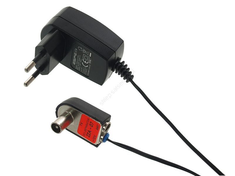

  • #10 19242028
    andpol 33
    gumisie napisał:
    Te "droższe", praktycznie niczym się nie różnią od tych za 8 zł.
    Znam jeden, który znacząco różni się jakością i konstrukcją. To zasilacz Telmora do anten ASR DPM HN51FL - brak sygnału bez zasilacza, gaśnie lampka w zasilaczu - pytania
    No i ceną...
  • #11 19242036
    FreemanGordon
    Poziom 4  
    Ok. Spróbuje z nim.
  • #12 19242049
    gumisie
    Chyba jedynie wtyczką (separatorem).
    Podeślij link.
    Mam nadzieję, że nie piszesz o tym: Link
  • #13 19242173
    andpol 33
    No piszę dokładnie o tym. Porządny separator eliminuje wszystkie problemy z pourywanymi blaszkami i kołkami. Dodatkowo zasilacz impulsowy, który się tak nie grzeje. Zakładam od kilku lat i jak do tej pory uszkodził się jeden wskutek iskrzenia w gniazdku. W tych z blaszkami bywały takie egzemplarze, że już przy wyciąganiu z folii były uszkodzone bo chińczyk pożałował cyny przy lutowaniu, albo po miesiącu wysycha elektrolit.
