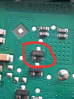

Co to za element i gdzie go kupię? Ma symbol AGt 13.

    Co to za element i gdzie go kupię? Ma symbol AGt 13. Co to za element i gdzie go kupię? Ma symbol AGt 13.
    Panowie rozbierałem sterownik i było sporo kleju taki elemencik się urwał rozerwał, co to jest i gdzie coś takiego dostanę.
    A zapomniałem ma symbol AGt 13 (13 jest przewrócone)

    Zrób duże wyraźne zdjęcie, bo te co dałeś to jakaś kpina.

    Ja stawiam na
    A6t dioda BAS16 w obudowie sot23
    Łatwo to sprawdzić w przypadku diody jedna noga nie jest podłączona do niczego.
    jeśli AGt to to będzie tranzystor BCX70
    Obydwie części są dostępne i kosztują grosze.

    Sprawdziłem miernikiem taki sam elemencik i faktycznie przewodzi prąd z rezystancją tak jak na schemacie, ma pan jakiś sklep online gdzie to dostanę ? BCX70 szukać ?

    bobytempelton napisał:
    BCX70 szukać ?
    To jest tranzystor, ty masz szukać diody.
