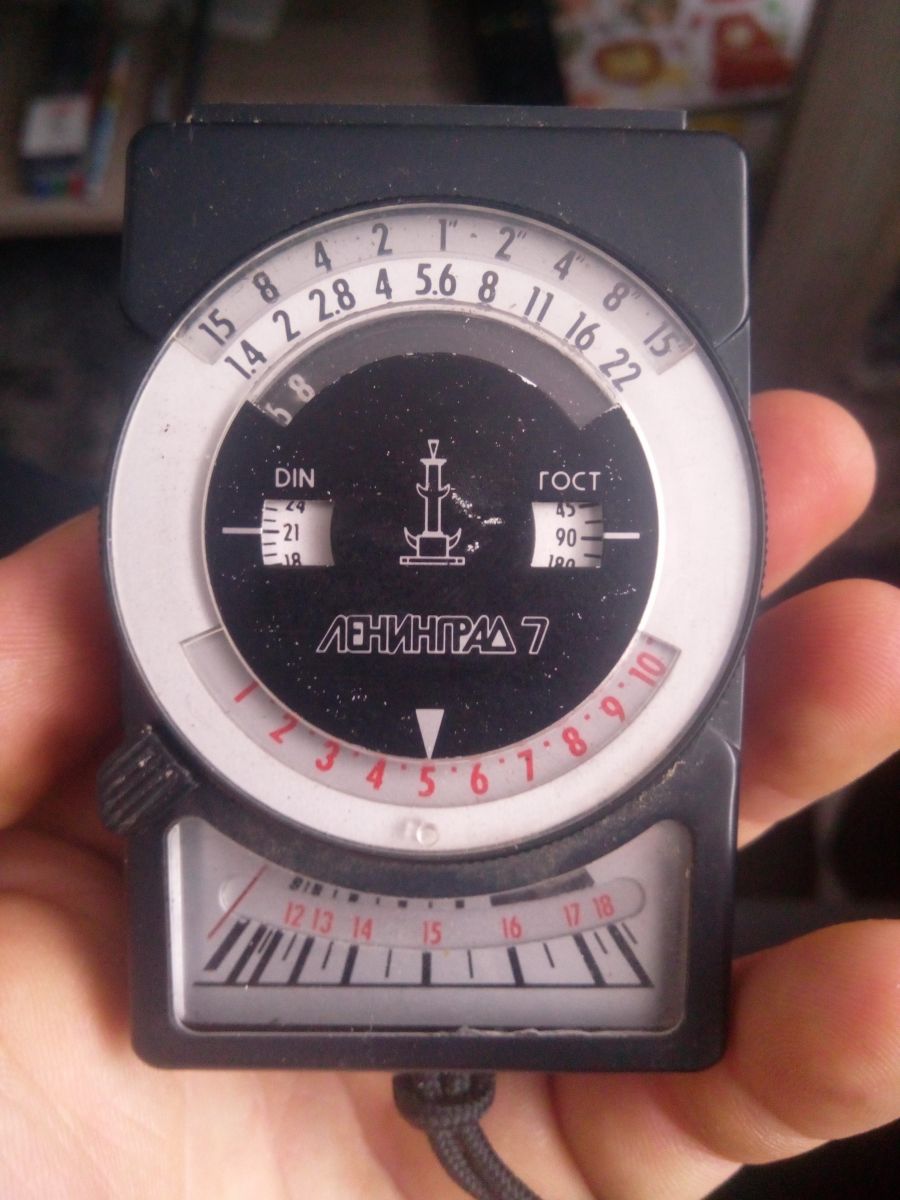

    Witam, spotkał się ktoś z urządzeniem tego typu i wie do czego ono służy? Identyfikacja i zastosowanie urządzenia pomiarowego produkcji ZSRR

    Światłomierz (najczęściej stosowany przy robieniu zdjęć).
    Tutaj masz opis: Link

    Poziom 36  
    Kierujesz ogniwo selenowe umiejscowione z przodu urządzenia na fotografowany obiekt i wówczas wychyli się wskazówka na skali.Kręcąc pierścieniem najeżdzasz wskazówką która posiada oczko.Ustawiasz tak pierścień aby wskazówka z oczkiem zgrała się ze wskazówką na mierniku i odczytujesz na skali jaki masz ustawić czas expozycji na aparacie i jaką zastosować przysłonę aby wykonać dobre jakościowo zdjęcie.Swiatłomież zwał się Leningrad i był stosowany do aparatów pracujących z błoną fotograficzną.
