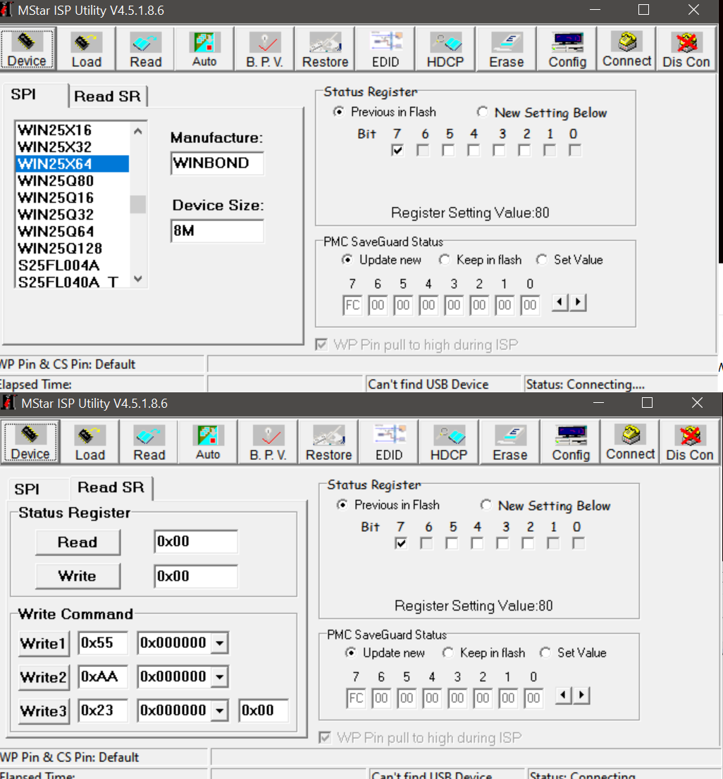

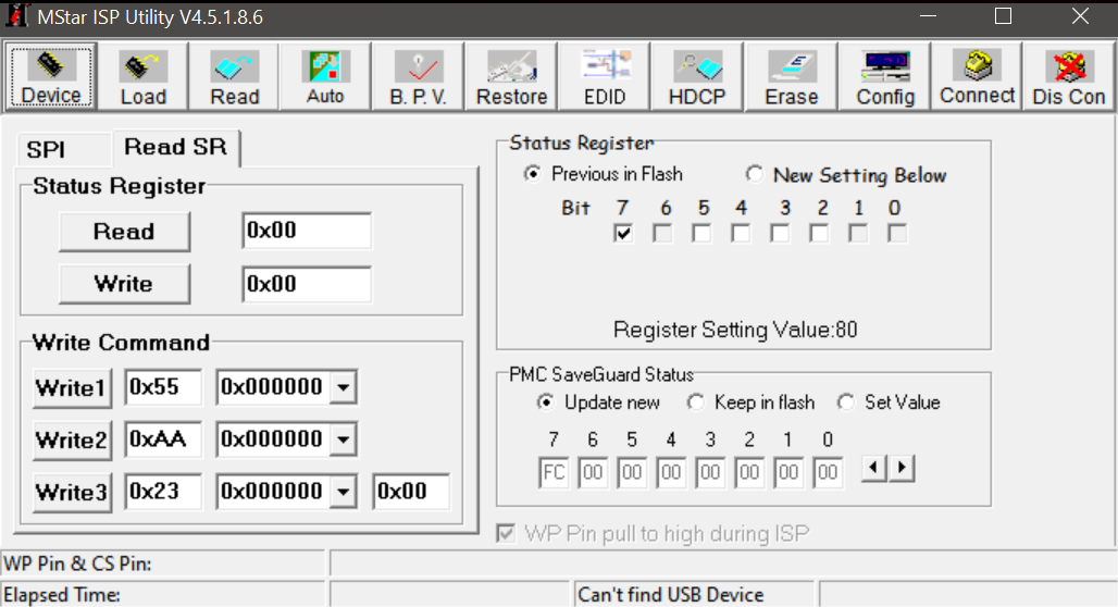

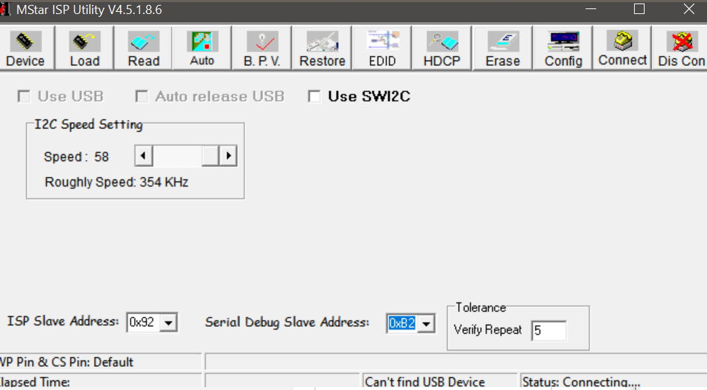

Użytkownik ma problem z aktualizacją firmware monitora LC-Power LC-M34-UWQHD-144-C. Po otrzymaniu płytki i kabli od producenta, napotkał komunikat "Can't find device type" w programie MStar IPS Utility, mimo zainstalowanych sterowników. Ustalono, że monitor jest rozpoznawany jako urządzenie kompozytowe USB oraz dwa porty USB Serial Converter. Użytkownik został poproszony o sprawdzenie portów COM oraz ustawienie odpowiedniego portu w programie. Problemy z połączeniem mogą wynikać z nieprawidłowego podłączenia kabli HDMI i USB, a także z konieczności odłączania zasilania monitora w określonych momentach aktualizacji. Użytkownik próbował różnych konfiguracji, ale nadal nie mógł rozpocząć aktualizacji.
