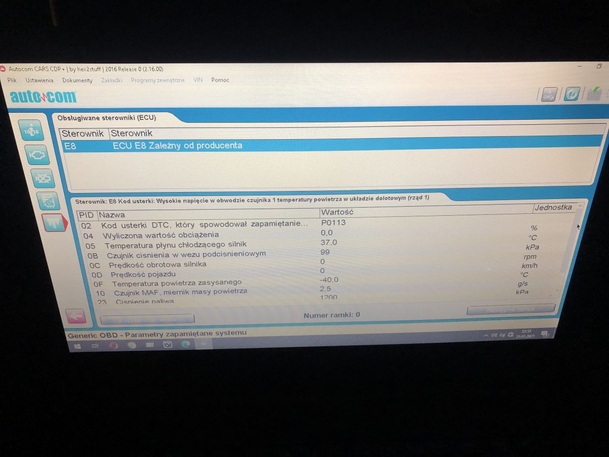

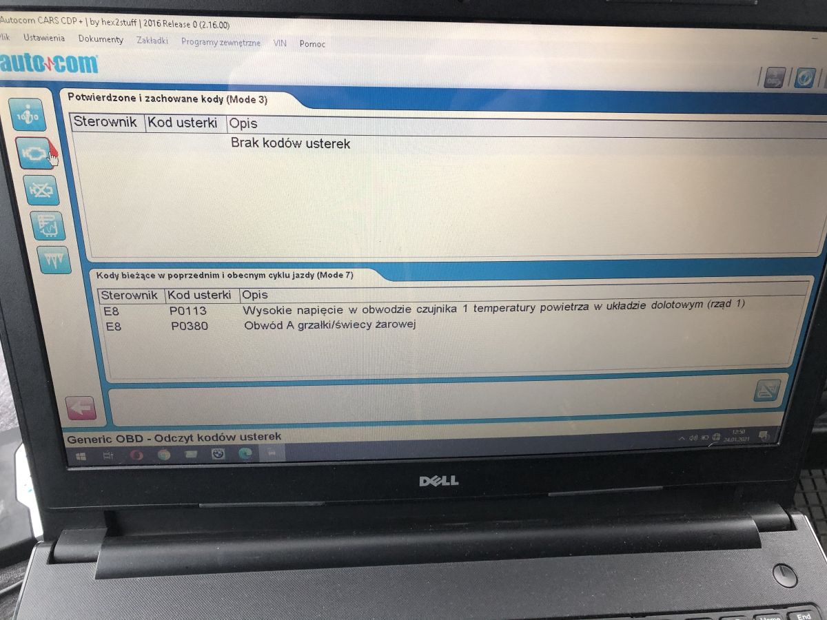

    Witam mam problem z moim masterkiem, jakis czas temu wyświetlił mi sie check engine po podpięciu odczytany zostal blad P0113 - Wysokie napięcie w obwodzie czujnika 1 temperatury powietrza w układzie dolotowym (rzad1) nie mam juz pomysłu co moze byc, wymieniałem przepływki co byście poradzili Renault Master III 2.3dci: Błąd P0113 i check engine - wymiana przepływki nie pomogła Renault Master III 2.3dci: Błąd P0113 i check engine - wymiana przepływki nie pomogła

    wiązka do zbadania, poszukać czy nie ma zwarcia

    Tylko wlasnie ze w przepływomierzu sa 4 przewody czyli tak jakby nie ma tam czujnika temperatury powietrza

    To szukaj go w innym miejscu ;-)

    Na rurze dolotowej nigdzie go nie ma

    Okazał sie zagięty pin w sterowniku silnika
