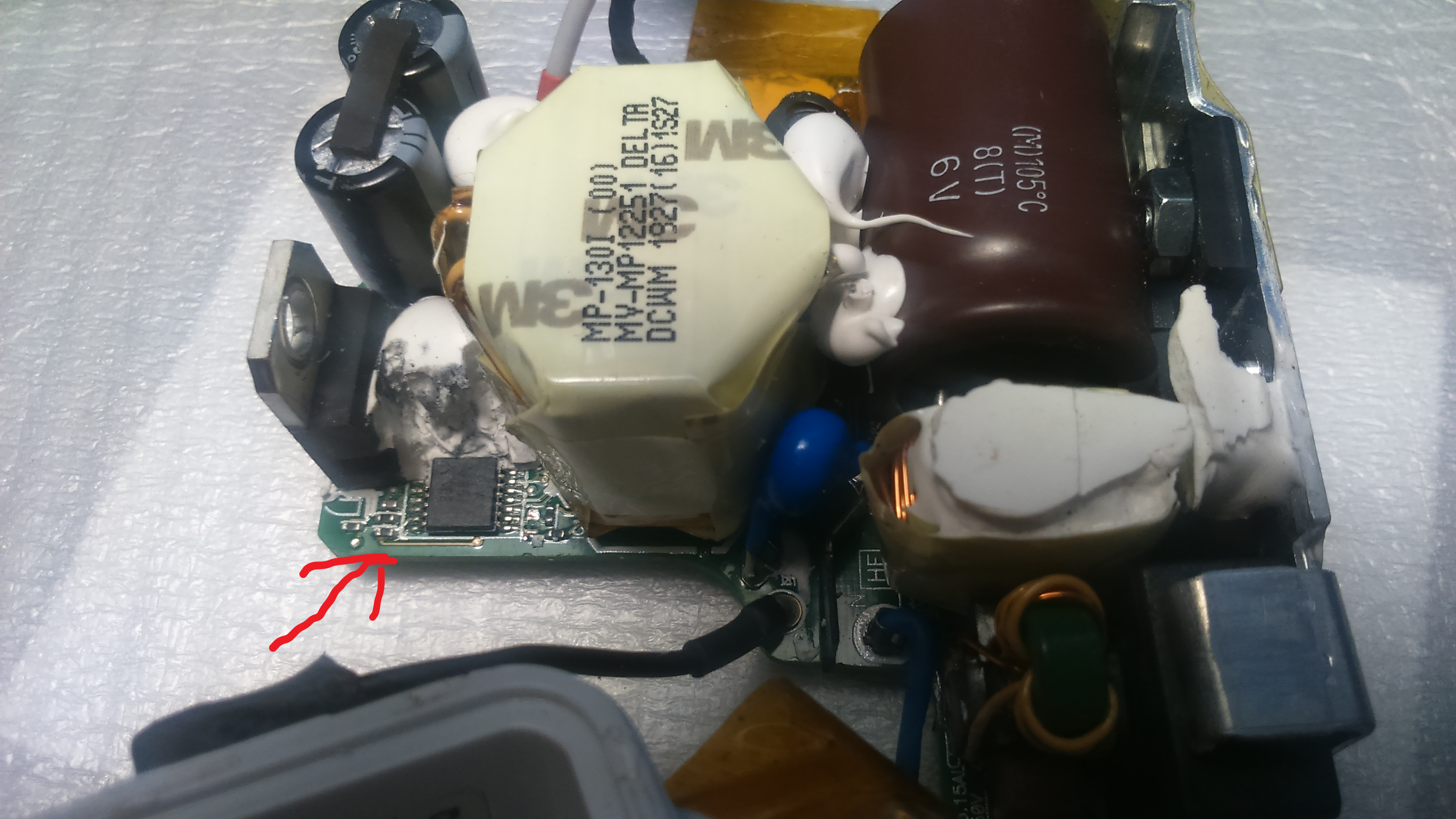

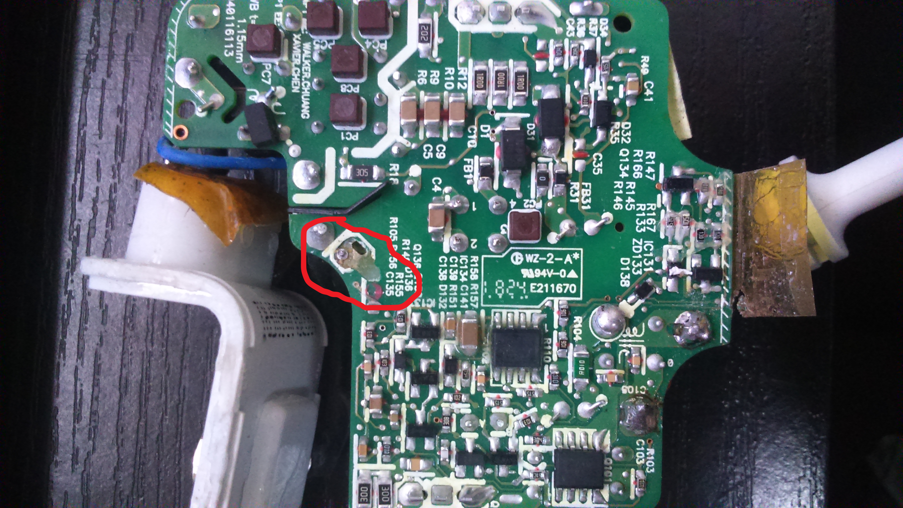

    Witam, podczas rozbierania zasilacza urwała się ścieżka zaznaczona na zdjęciu, może ktoś miał podobny problem lub posiada schemat do tego zasilacza model magsafe 2 45w a1436, z góry dziękuje Zasilacz magsafe 2 45w a1436, potrzebny schemat lub podpowiedzDSC_17..png Download (7.1 MB)

    zeskrobanie soldermaski do gołej ścieżki i odbudowa lub drut

    Jak jest to obszar wewnątrz czerwonej kreski to tam ścieżka jest. Czarna plamka to może być brak punktu lutowniczego, ale obok jest drugi cały. Opisz więcej co tam było i się urwało połóż to niedaleko i daj czerwoną strzałkę w punkt.
  • #4 19248252
    strucel
    Poziom 35  
    Nie jest to czasami punkt do którego podlutowany był metalowy ekran? Jeśli tak to można beż tego elementu żyć i nawet pewnie normy emc będą zachwane/

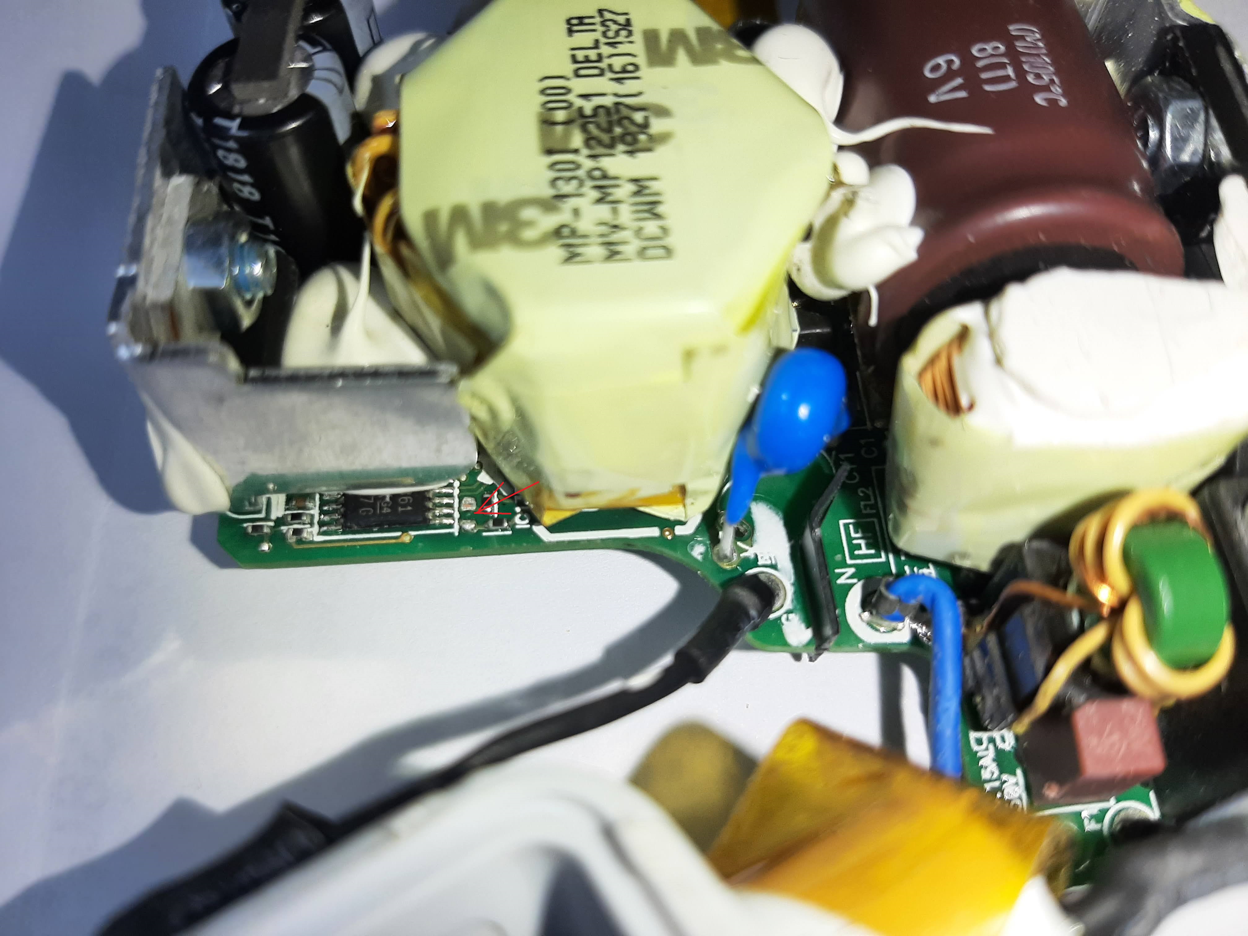

    Prawdopodobnie połączenie było z tymi elementami w zakreślonym obszarze, pokaż co tam po drugiej stronie jest.
  • #6 19274228
    damszelb
    Próba zidentyfikowania scalaka widocznego na zdjęciu zakonczyła sie nie powodzeniem, widoczny symbol v361
