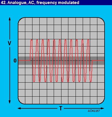

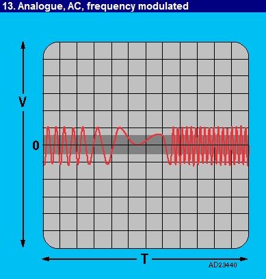

    miras70
    Domyślam się, że to benzyna (brak w opisie)
    Zmień ustawienia na oscyloskopie i sprawdź przy sterowniku:
    pin 13 (szary z czarnym) i 31 (szary z czerwonym) - zapłon włączony 666 MHz 0,5V/2ms (wyjście z ECU)
    pin 31 (szary z czerwonym) i 32 (brązowy z zielonym) - bieg jałowy 1V/5ms (wejście do ECU)
    pin 29 (brązowy) - zapłon włączony (GND) 0V
    zapłon wlączony
    Opel Vectra B 2.0 16v - Sygnał z czujnika wałka rozrządu.
    bieg jalowy
    piny w ecu
    Myślę, że pomogłem

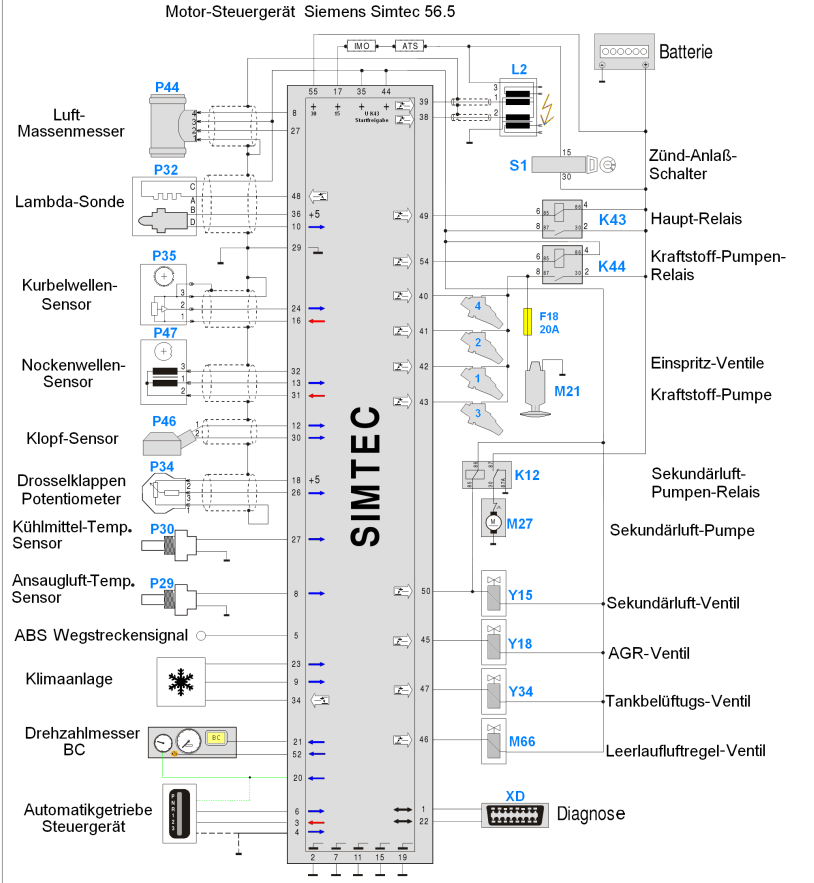

  • #5 19245359
    seba881
    Tak, benzyna. Wieczorem już nie pomierzę drugi raz niestety.
    31 i 32 to wykres żółty u mnie czyli trochę ponad 2V amplitudy. Mierzony przy kostce do czujnika. Czyli Ok :) zgodnie z rys. dla bieg jałowy. Ale, na schemacie jest jako wyjście z ECU zaznaczone czerwoną strzałką.
    A niebieski był mierzony na pinach 13 i 32.
    32 u mnie to masa.
    Dokładam schemat który u mnie się zgadza z pinami na kostce komputera.
  • #6 19245465
    miras70
    Nie do końca z tą masą. Masa jest na na pinie 29 i jest oznaczona jako ekran.
    Na pinach 13, 31 i 32 są sygnały (na którymś pinie, nie pamiętam którym, jest zasilanie referencyjne zmiennie z masą referencyjną),
    obrazek najlepiej to wytłumaczy
    przekreśliłem sygnały odwrócone
  • #7 19247138
    seba881
