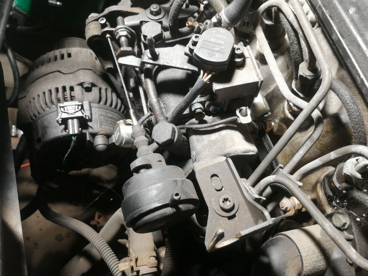

    Witam. Mam problem z uruchomieniem silnika. Zdemontowalem silnik z samochodu który ma mi posłużyć w maszynie rolniczej. Czy wie ktoś może jak uruchomić taki silnik na krótko? Prawdopodobnie nie odpala z powodu elektrozaworu na pompie wtryskowej, pompa nie wypuszcza paliwa na wtryskiwacze, bardzo prosze o pomoc.

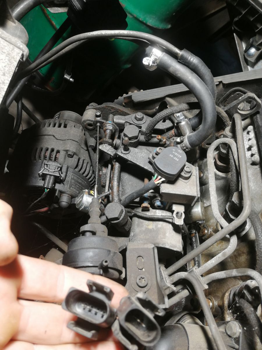

    W tej pompie prawdopodobnie są trzy, od strony bloku, drugi od strony chłodnicy a trzeci tam gdzie wychodzą przewody wysokiego ciśnienia i ten jest za taką gruba obudowa, pierwsze dwa podpinalam na 12v i reagują, słychać jak pracują, a ten trzeci nie ma reakcji, podpinalem go do multimetra i nie ma obwodu zamkniętego na nim...

    Tak. Ogólnie jest 7 kabelkow, trzy idą do czujnika regulatora obrotów, po jednym do tych dwóch czujnikow i dwa do tego jednego czujnika za gruba obudowa

    Ogłaszam że silnik pracuje. Do wszystkich trzech elektrozaworow doprowadziłem 12v (spróbuję jeszcze na 8v żeby było bezpieczniej). Dodam jeszcze że nie rozcinalem pancerza nad elektrozaworem od immo, po prostu usunąłem ta elektronikę od immo która znajduje się pod pompa. Z tej płytki wychodziły dwa czarne kabelki które są od elektrozaworu, podłączyłem - i + i wszystko działa. Dołączam zdjęcie Uruchomienie silnika 1.9d z Felicia poza pojazdem - elektrozawór, pompa wtryskowa
  • #19 19253958
    hevet2
    Poziom 32  
    Ze będzie chodził po takim zabiegu większość z nas wiedziało ale nie masz sterownia kątem zapłonu (te dwa boczne zawory) w zależności od obrotów. Silnik chodzi ale tak jak pisałem wcześniej nigdy nie będzie chodził poprawnie.
