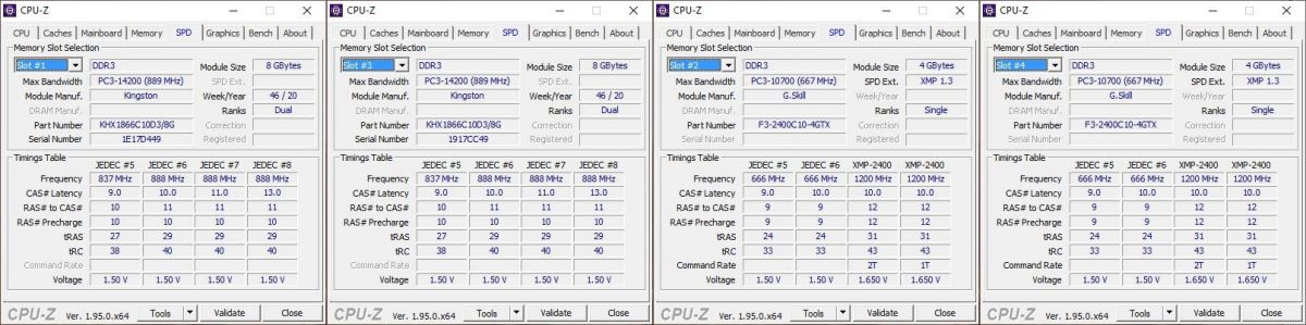

    Proszę o pomoc. Mam w swoim PC wpięte 4 kości pamięci RAM:
    slot A1: Kingston HyperX KHX1866C10D3/8G
    slot A2: G Skill TridentX F3-2400C10-4GTX
    slot B1: Kingston HyperX KHX1866C10D3/8G
    slot B2: G Skill TridentX F3-2400C10-4GTX
    Kingston oczywiście nie obsługuje XMP a G.Skill elegancko. Przy włączonym w biosie XMP w konfiguracji j.w. komputer nie włącza się.
    Zapięte wszystkie 4 razem pracują (bez XMP) na częstotliwości 1333MHz. Dlaczego nie z max. częstotliwością pracy Kingstonów: 1866MHz lub przynajmniej 1600MHz (to chyba max. dla procesora)??
    Czy da się ten zestaw w jakikolwiek sposób zmusić do pracy na częstotliwości 1866 lub przynajmniej 1600MHz?
    płyta: Asus Z97-Pro Wi-Fi AC
    procesor: Intel Core i5-4690, 3500 MHz.

    NA 1866 nie włącza się już komputer, ale na 1600 udało się pamięć podnieść. To, że wyżej niż 1600 nie mogę podnieść może by przyczyną procesora?

    Trzeba sprawdzić konkretne ustawienia. Można wykorzystać program CPU-z i sprawdzić parametry w zakładce SPD jednej i drugiej pamięci. Później ewentualnie skorygować ręcznie w BIOS/UEFI.

    Jeżeli procek nie jest ograniczeniem, to warto "powalczyć" o te 1866. Wiem, że to nie będzie miało realnego wpływu na wydajność komputera, ale chodzi o zasadę - jeżeli się da, to czemu nie? Przy okazji można się czegoś nauczyć.
    Wrzucam screen'y z CPU-Z:
