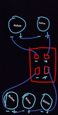

    Witam posiadam wieże o impedancji 6ohm, czy gdy połączę 3 głośniki po 8 ohm szeregowo do jednego wejścia a do drugiego 2 głośniki po 4ohm połączone szeregowo, czy wieża będzie działać i czy będzie jakkolwiek głośna?
    Dołączam obrazek jak chce podłączyć głośniki do wieży
    Podłączenie trzech głośników 8 ohm i dwóch 4 ohm do wieży 6 ohm - sprawdzenie głośności i działania

    Trikster206 napisał:
    ...czy gdy połączę 3 głośniki po 8 ohm szeregowo do jednego wejścia a do drugiego 2 głośniki po 4ohm połączone szeregowo, czy wieża będzie działać i czy będzie jakkolwiek głośna?
    Nie wiem czy będziesz zadowolony z głośności, ale na pewno zagra to fatalnie. Jaki jest sens tego rodzaju podłączenia? Po podłączać zupełnie inne obciążenia pod dwa kanały wzmacniacza, które powinny być obciążane równomiernie? Reasumując: z punktu widzenia akustyki, ten pomysł jest po prostu absurdalny.
