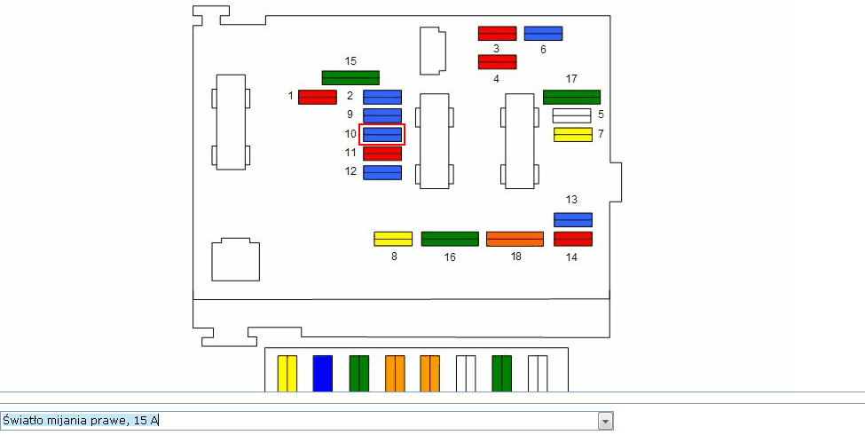

    Koledzy auto stało 3 miesiące, po odpaleniu światła zwariowały.
    Brak jest światła mijania pasażera oraz przy włączeniu lewego kierunkowskazu trzecie światło stopu mruga razem z kierunkowskazem.
    Klikacz od kierunkowskazu ma przyspieszoną prędkość jakby podwójnie słychać dźwięk klikania.
    Do tej pory sprawdziłem:
    -bezpieczniki od świateł mijania bo są tam dwa obwody niezależne
    -sprawdziłem dokładnie całą lampę przednią wtyczki wraz z łączeniem masy pod lampą
    -sprawdziłem tylną lampę jeden pin był zaśniedziały wyczyściłem i popsikałem kontaktem to samo zrobiłem z wtyczką sprawdziłem też masę tylnej lampy jest ok masa orii zalana lakierem.
    -wszystkie żarówki
    Czy jakiś inny układ elektryczny może wpływać na pracę świateł?
    Jak ma ktoś jakieś rady to proszę o informację.

    #8 19253413
    Jurek220
    Sprawdź bezpiecznik w BSM od prawego światła mijania czy jest na nim napięcie w momencie łączenia światem mijania.
    Pozdr.

  • #10 19258592
    Zbyszek5612
    Poziom 5  
    Pozdr.
    Na świetle kierowcy jest napięcie na świetle pasażera na bezpieczniku nie ma napięcia. Coś nam to pomoże w nakierowaniu? Coś czuję że to BSI umiera? Bo kierunki zwariowały i przednia lampa nie świeci(brak napięcia).
    #11 19258918
    Jurek220
    Zbyszek5612 napisał:
    Pozdr.
    Pomoże oczywiście.
    Po włączeniu świateł mijania ma być napięcie na bezpieczniku 9 i 10
    Oba są od mijania. 9 od lewej lampy a 10 od prawej.
    Testowo na zasilaniu tych bezpieczników można zrobić zworę i sprawdzić czy zaświeci druga lampa.
    Pozdr.

  • #13 19259429
    Jurek220
    Jeżeli to pomoże i lampa się zaświeci to gdzie szukać dalej?
    Najbardziej prawdopodobne jest to że właśnie masz tam spalony bezpiecznik.
    Pozdr.

  • #15 19259650
    Jurek220
    Tylko ja zmierzyłem napięcie na pinie bezpiecznika po jego wyjęciu z gniazda i na prawej lampie na gnieździe bezpiecznika napięcia brak.
    Rozumiem ok.
    Jeśli zrobisz jak pisałem i lampa zaświeci to zdemontuj BSM i rozbierz go,zobaczymy co się stało w środku.
    Pozdr.

  • #17 19262636
    Jurek220
    Zwora testowo ok.
    Powinna lampa zaświecić jak żarówka nieprzepalona
    Sprawdzić przyrządem czy od bezpiecznika jest przejście do żarówki.
    Pozdr.
  • #18 19263733
    Zbyszek5612
    Poziom 5  
    Jurek220 napisał:
    Zwora testowo ok.
    Pozdr.

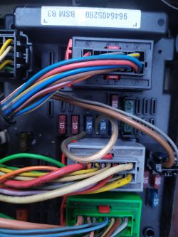

    Rozebrałem BSM ewidentnie brak napięcia na bezpieczniki i brak przejścia na zarowke. Jak zdemontować górną obudowę. Płytka jest wlutowana na obudowę do tych blaszek pod bezpieczniki czy sklejona klejem? Peugeot 206 cc 1.6 16v 2003r - Brak świateł mijania
  • #19 19263982
    Jurek220
    Jak dolna zeszła to i górna ma się dać zdemontować,na pewno nigdzie nie jest przykręcana.Nawet bezpieczniki jej nie trzymają.
    Pozdr.

    Znalazłem na francuskim forum informacje są dwa sposoby albo wycięcie plastiku tam gdzie są wtyczki i bezpieczniki , lub odlutowanie wszystkich nóżek wtyczek i bezpieczników w tedy płytka zejdzie.
  • #21 19264638
    Jurek220
    No nie spotkałem takiego bsm3 żeby górna pokrywa nie odeszła,ale w zasadzie to ci nie powinno przeszkadzać. Sprawdź przyrządem do którego przekaźnika idą ścieżki od tych bezpieczników.
    Pozdr.

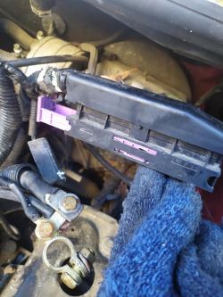

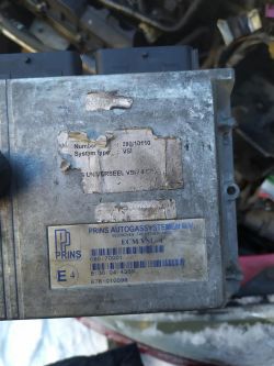

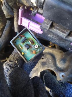

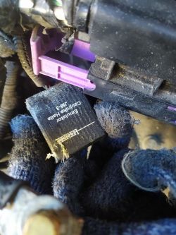

    Koledzy dzisiaj wybebeszyłem prawą stronę pod akumulatorem, znalazłem jedynie jakieś pojedyncze przewody wpinane do instalacji samochodowej od instalacji LPG. Znalazłem również taki emulator, który jest kompletnie spalony. Instalacja LPG działa normalnie. Czy ten emulator może wpływać na oświetlenie samochodu?
    Peugeot 206 cc 1.6 16v 2003r - Brak świateł mijania Peugeot 206 cc 1.6 16v 2003r - Brak świateł mijania Peugeot 206 cc 1.6 16v 2003r - Brak świateł mijania Peugeot 206 cc 1.6 16v 2003r - Brak świateł mijania

    Jurek220
    No niema takiej możliwości by ten emulator miał cokolwiek wspólnego.

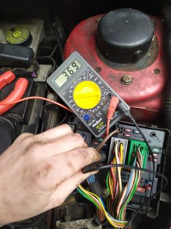

    Koledzy problemem braku napięcia na bezpieczniku w bsm było zwarcie w instalacji.
    Gdy zacząłem przetrząsać instalacje na bezpieczniku pojawiło się napięcie około 4v, to już wiedziałem że jestem w domciu. We wkładzie lampy od wewnętrznej strony dochodziło do zwarcia wywoływał je załamany przewód. Gdy sprawdzałem wiązki przewodów w lampie na ciągłość obwodu było wszystko ok. Nie pomyślałem że przewody mogą mieć zwarcie. Moduł BSM B3 podmieniałem bo i tak miałem problem z centralnym zamkiem. Peugeot 206 cc 1.6 16v 2003r - Brak świateł mijania

    Fazi
    Zwarcie powinno spalić bezpiecznik... Te 4V to nie wiem skąd się bierze, chyba gdzieś z boku, normalne zasilenie lampy przez przekaźnik powinno dać 12V. Świeci już ta lampa?
