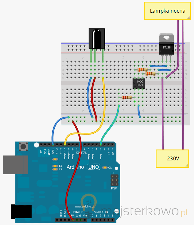

    W założeniu Arduino miało uczynić elektronikę dostępną dla wszystkich, bez długotrwałej nauki, idea wydawała się dobra, do czasu aż zobaczyliśmy jak wyglądają urządzenia robione przez tych ludzi, oni zaoszczędzili sobie nie tylko nauki jak działa tranzystor, ale też tej jak wykonać urządzenia solidne i bezpieczne i później mamy takie kwiatki, na widok których elektronikom włosy siwieją:
    [Zlecę] wykonanie urządzenia, które będzie sekwencyjne załączać gniazda 230V
    PRL napisał:
    Tysiące ludzi buduje na tych podzespołach różne urządzenia. Oni też robią błąd?
    Jeśli ktoś robi prowizorkę z Arduino dla siebie, nauka na błędach to jego ryzyko, co innego jakby miał to komuś oddać/sprzedać, albo zastosować w budynku użyteczności publicznej, gdzie za jego błędy zapłacą inni.
    Nawet jeśli kupione moduły do Arduino będą poprawne to instalacja wykonana przez Arduinowca często jest wbrew wszelkim zasadom, bo "Jesli coś jest głupie, ale działa, to nie jest głupie", jak poprowadzi 230V skrętką ethernetową i mu zadziała, to człowiek nie widzi problemu.

    Umieszczony powyżej obrazek razi, natomiast Autor ma do dyspozycji kabel 1,5mm2, atestowane gniazda oraz przekaźniki na 230V.
    Oddzielmy fuszerkę od poprawnej instalacji.
    Proponując kabel jakoś "zapomniałeś" o przewodzie PE, nie mówiąc już o przekroju.
    Arduino to chyba nie jest już tylko platforma - to stan umysłu.
