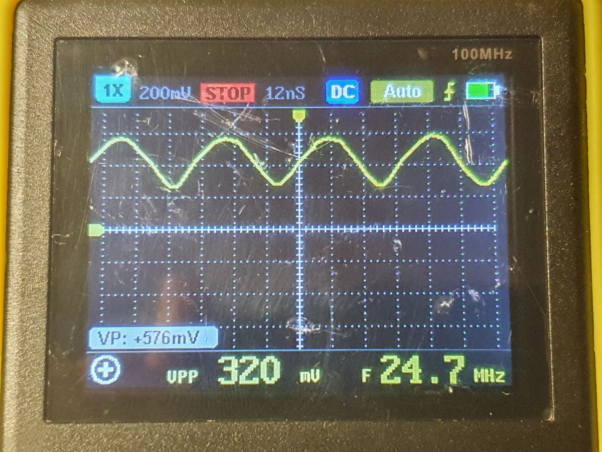

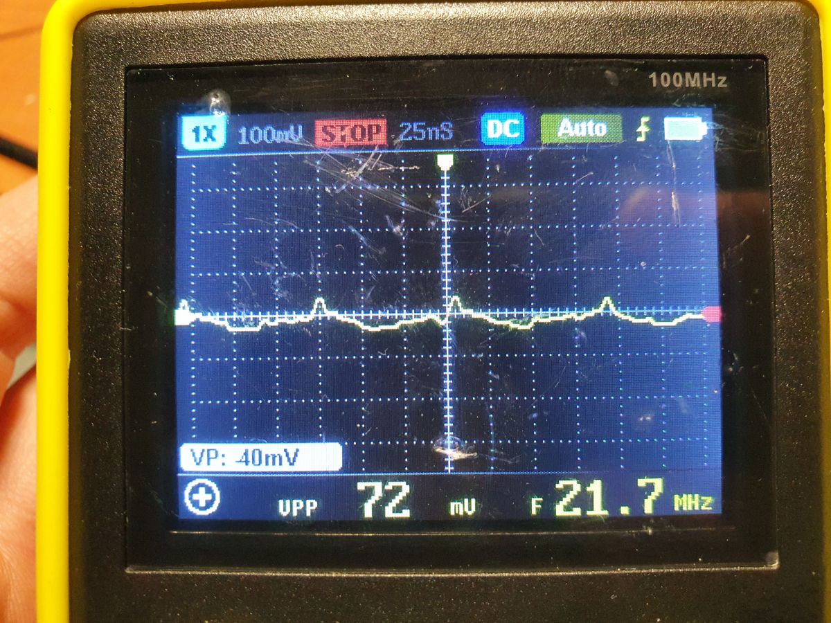

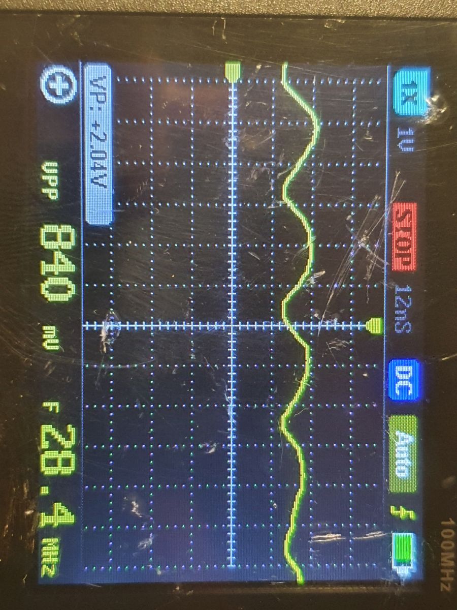

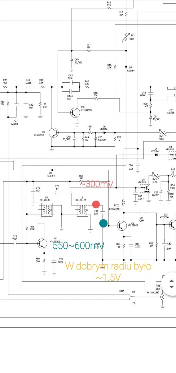

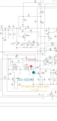

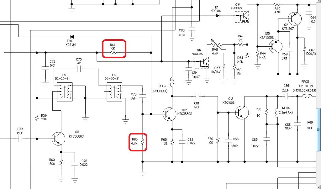

Użytkownik zgłosił problem z radiem Alan 109, które nie nadaje. Po analizie napięć na kondensatorze C78 oraz tranzystorze Q12, stwierdzono różnice w napięciach, co sugeruje usterkę. W dalszej dyskusji poruszono kwestie związane z napięciem na bazie Q12, rezystorami R61 i R65, a także kondensatorami C75 i C609. Użytkownik wymienił tranzystor Q12, ale problem nadal występował. Zidentyfikowano również możliwość uszkodzenia generatora VCO oraz syntezy PLL, co mogło blokować nadajnik. Uczestnicy dyskusji sugerowali różne metody diagnostyczne, w tym pomiary napięć i częstotliwości, a także wymianę kondensatorów.
