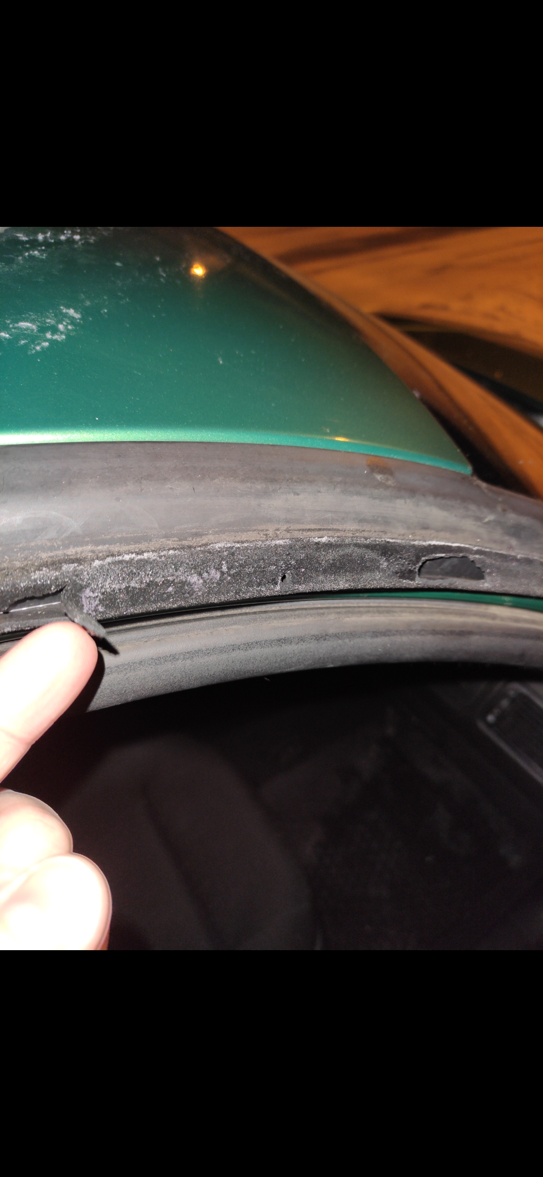

Uszkodzona uszczelka w Golfie 4 1.6 - czy wymienić czy naprawić? Możliwość zalania wnętrza
daniel_koczupinda 11 Lut 2021 22:58 246 3
  • #1 19250338
    daniel_koczupinda
    Poziom 8  
    Witam, za głupotę trzeba płacić... Podczas tych mrozów dałem koc na szybę oraz do środka niestety koc przymarzł do uszczelki, a że mi się spieszyło... To się narobiło....
    Idzie coś z tym zrobić?? Czy trzeba w całości wymieniać?? Może coś dokleić czymś uzupełnić?
    Ma ktoś jakiś pomysł???
    Przez te dziury może mi się woda zbierać do środka w aucie ?
    Obecnie mam minus 12 jestem ciekaw jak z rana będę jechał do pracy czy otworzą mi się drzwi czy po przymarza...
    Od pasażera strona...

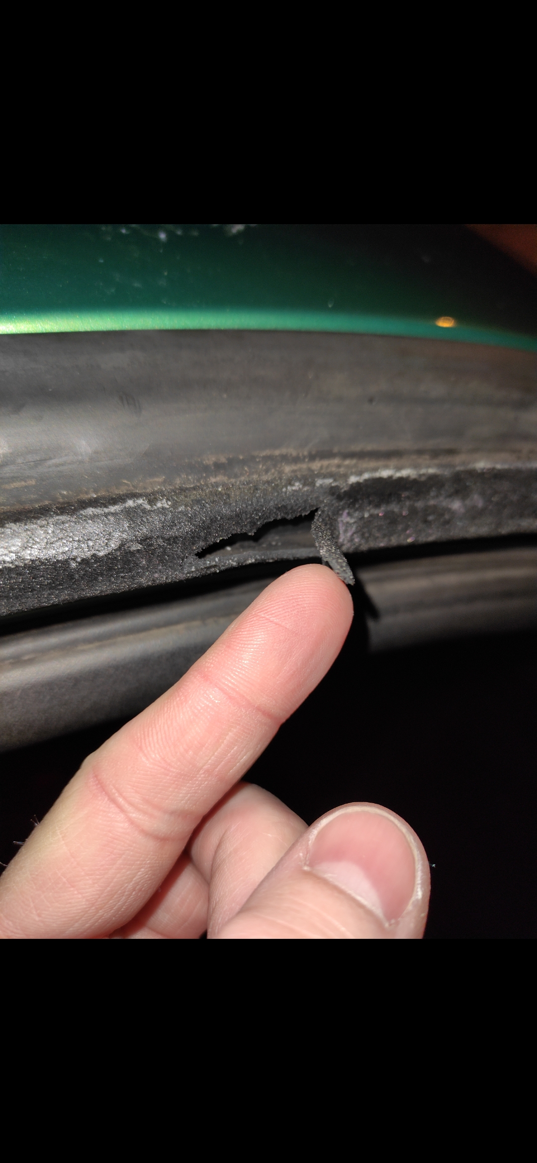

  • #2 19250356
    daniel_koczupinda
    Poziom 8  
    Tak w ogóle jeszcze raz patrzę na te zdjęcia... To te dziury są w uszczelce czy to powyżej uszczelki bo już teraz się pogubiłem???
    Bo tak idąc od dołu jest tak jakby uszczelka A powyżej co znowu uszczelka i ona jest z dziurami ????
  • #3 19250539
    M.R-V4
    To jest listwa dachowa, pełni głównie rolę estetyczną. Do wnętrza nie będzie się lało bo poniżej masz właściwą uszczelkę drzwi.
  • #4 19250609
    Cowboy zagrabie
    ódmroź ten kawałek który został na kocu, wysusz obydwie powierzchnie i przyklej na kropelkę...
    Kropelki używałem do klejenia narożników uszczelek drzwi przy chłodniach samochodowych podczas produkcji, nie było reklamacji od klientów.
