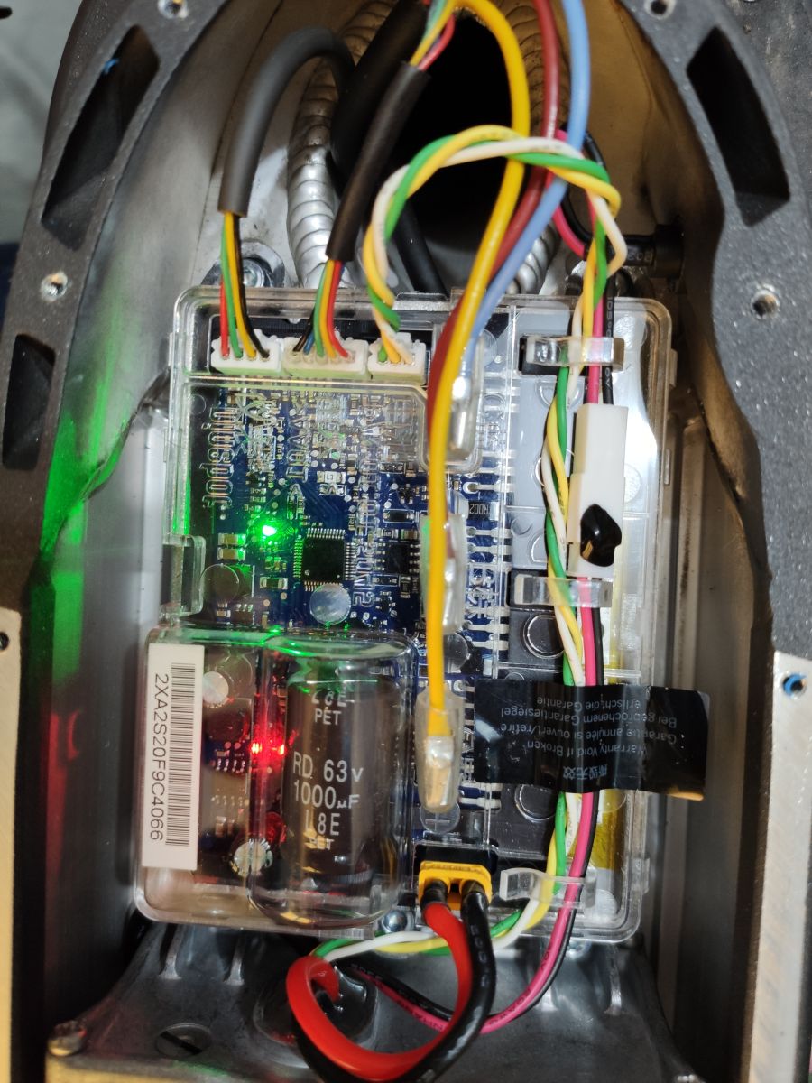

    Po wygraniu oprogramowania przez downG hulajnoga xiaomi m365 pro2 nie chce się włączyć miga tylko tylnie światło stopu

    Trochę się rozejrzałem i trafiłem na coś takiego. Można sprawdzić bezpieczniki na BMS. Odkręcasz te śrubki na spodzie i zaraz obok baterii płytka do sprawdzenia.

    Tylko że niepołącze się teraz z nią bo się nie włącza wgl

    Aktualizacja oprogramowania downG - Xiaomi M365 Pro2 nie włącza się, miga tylnie światło
    MAM COŚ TAKIEGO

    Bliżej baterii masz jeszcze jedną płytkę z tego co pamiętam, ale widzę, że jakieś napięcia wchodzą. Odłącz płytkę i zdejmij plastik. Nie pobrudź się pastą w środku i nie pogub podkładek. Tam jest taki bezpiecznik do zmierzenia na płycie. Trzeba go na rezystancję. Lubi się przepalić, ale tak nie do końca.

    TU RATUNEK PRZYNOSI LUTOWNICA, PROGRAMATOR STLINK I PLIKI PO RANĘ Z NETU, WLUTOWUJESZ 4 KABELKI, PODŁĄCZASZ DO STLINK,PLIKI Z NETU I JEDZIESZ. EFEKT GWARANTOWANY, TU. TORIAL ZNAJDZIESZ NA YT

    Jak wyżej, ubita nieprawidłowym oprogramowaniem. Programator ST-LINK, flash sterownika silnika i wyświetlacza przy pomocy recovery. CO ciekawe, wersje pro uceglają się błędnym wsadem, słabsze modele połowicznie - jest łączność BT i można wrzucić właściwy.

    Jeśli nie wiadomo w jakim celu usiłowałeś wgrać wsad BLE (o czym świadczybrak komunikacji BT), zamiast tylko DRV i BMS, to po prostej wymianie display hulajnoga ruszy jak nowa ;-)
    A jeśli chcesz uratować także ten wyświetlacz, kup programator ST-link, wsady mogę zamieścić na życzenie, i do dzieła. Mi się po paru dniach, na trzecim komputerze udało.
