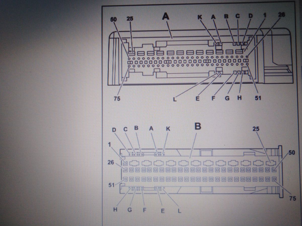

    Witam Serdecznie,
    mam nadzieje ze ktos pomoze a mianowicie chodzi o to gdzie znajduje sie zabespieczenie (bespiecznik) airbag vw fox 1.2 40 kw

    Nie ponieważ znalazłem pare schematów ale każdy inne jest i tu jest problem, a na spisie bezpieczników nie ma czegoś takiego jak poduszka czy airbag
    Dokładnie sytuacja wyglada tak dostałem się do sterownika ale jest tak zaśniedziały czy cis w tym stylu mówimy teraz o obudowie ze nie można wczytać żadnych numerów no i z komputerem się tez nie łączy, mam na placu stać takiego samego foxa tylko 2005 rok przełożyłem sterownik ale nadal nic nawet poloczenia nie ma jutro podjade do aso żeby po winie sprawdzili numer sterownika

    Wtyk i zasilania są jedno ,vw nie traci kasy na dobieranie jedego wtyku tylko do foxa.

    Nie kojarzę by w grupie VAG sterownik poduszek był zasilany przez bezpiecznik.
    Tutaj są dwa rozwiązania - do 2004r i od 2004r.
    Złącze 75 pinowe.
    Pin 26, przewód czarny - plus po stacyjce
    Pin 51, przewód brązowy - masa
    Pin 54, przewód niebiesko-czarny - linijka diagnostyczna K - OBD, pin 7
    Pin 74, przewód pomarańczowo-czarny - CAN H - licznik, pin 16
    Pin 75, przewód pomarańczowo-brązowy - CAN L - licznik pin 32
    Ty komunikujesz się poprzez K, natomiast sterowniki między sobą gadają po CAN.
    Masz uszkodzony sterownik bądź brak zasilania - raczej K i CAN nie strzeliły razem.
    Odepnij sterownik i pomiędzy 26 i 54 daj żarówkę. Jak świeci po zapłonie to zmierz ciągłość przewodów pomiędzy sterownikiem i gniazdem OBD i sterownikiem i licznikiem choć stawiam że tutaj będzie ok.
    Tutaj masz zdjęcie złącza sterownika i jego wtyczki z naniesiona numeracją pinów.
