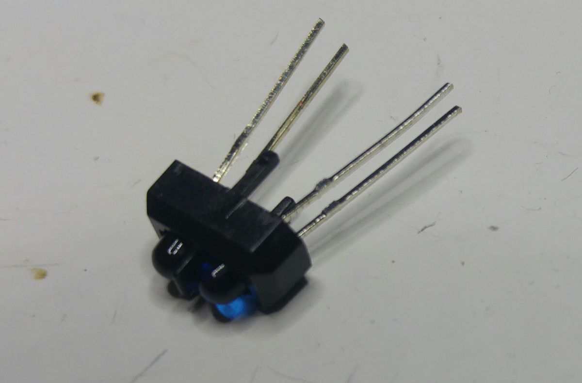

    Dziś kolejny mini projekcik z wykorzystaniem attiny13. Jak tytuł wskazuje jest to wyłącznik, którego nie potrzeba macać aby włączyć/wyłączyć światło. Rzecz przydatna np. w łazience czy w kuchni do wygodnego załączenia dodatkowego światła.
    Od razu nasuwa się pytanie czy warto robić jak można kupić gotowy za 30-40zł... Myślę, że jednak warto :)
    Najważniejszy element to transoptor odbiciowy. Wykorzystałem tu taki jak na załączonym obrazku. Nie pamiętam symbolu w każdym razie jest łatwo dostępny. W zasadzie można tu użyć prawie dowolnego transoptora tego typu. Zdemontowałem tylko część plastikową łączącą optoelementy, bo wygodniej mi tak było umieścić je w obudowie.
    Może żeby od razu rozwiać pytania malkontentów dlaczego procesor, a nie jakiś gotowy przerzutnik zmieniający stan po kliku (np. D albo coś podobnego). Oczywiście był taki plan, ale po przeszukaniu zasobów nic nie znalazłem natomiast przypomniała mi się lampka, do której mam już gotowe płytki od chińczyka (https://www.elektroda.pl/rtvforum/topic3397814-30.html#16964544), a przy okazji program płynnie rozjaśnia i ściemnia światło co w łazience jest zbawienne i przydatne, bo idąc tam w nocy gwałtowne światło nie wypala oczu :) W tych ze sklepu takiej opcji nie widziałem. Skoro więc cały układ elektroniki już mam to po co szukać przerzutników. Zamiast układu czujnika dotykowego opartego na TP podłączyłem transoptor i w zasadzie wszystko ruszyło od pierwszego uruchomienia. W obwodzie z fotodiodą (a może to fototranzystor jest??) użyty rezystor 1M można dobrać w zależności od potrzeb w dość szerokim zakresie 100k-1M. Zależny jest też od mocy "nadajnika" podczerwieni. Ja dobierałem go na stole z miernikiem i sprawdzałem przy zasileniu diody podczerwonej na jaką odległość ręki reaguje, aby wyraźnie napięcie wyjściowe na dzielniku było poniżej 2,5V tak aby procesor odebrał stan niski. Tak jak jest teraz mam zasięg około 8cm. Zbyt duży zasięg mógłby przeszkadzać przy manewrach przy kranie.
    Program jest praktycznie ten sam co w poprzedniej lampce. Jakieś kosmetyczne zmiany tylko wprowadziłem związane z PWM. Dodatkowo jeśli sygnał z ręki będzie utrzymany przez 1s (nastąpi krótkie przygaszenie) wtedy światło automatycznie wyłączy się po 15 minutach sygnalizując ten fakt 30s wcześniej również krótkim przygaszeniem. Przy gaszeniu światła ruchem ręki zrobiłem wyraźny skok jasności w dół aby być pewnym, że układ zareagował. Przy rozjaśnianiu nie są potrzebne takie zabiegi, bo widać to już od pierwszej chwili przy najniższej jasności.
    Na schemacie układ zasilania 5V jest na diodzie zenera, jednak polecam tu jakiś stabilizator 7805 mimo, że ja zmian nie robiłem. Zmieniłem tylko rezystor przed diodą na około 300om, bo miałem problem z wydajnością prądową dla diody podczerwieni i ogólny spadek napięcia na zasilaniu procka.
    Całość zamknąłem w małej obudowie i przykleiłem pod szafką na dwustronną taśmę klejącą. Układ bezawaryjnie działa już od około miesiąca.

    mam pytanie techniczne, nie pasuja mi ostatnie sekundy filmiku:
    - sensor wyglada na cos w stylu TCTRxxxx, tego typu sensory w najlepszym przypadku 10-15mm zasiagu (przy wyzszm Uce) a ten jest znaczaco wiekszy na filmie.
    - da sie uzyskac wiekszy zasieg przez sterowanie impulsowe ale zastosowales prad staly. Prad diody jest dosc maly okolo 10mA co zmniejsza dystans.
    Mozesz prosze to skomentowac.

    @viayner, znalazłem ten czujnik, to TCRT5000. Jednak w środku jest fototranzystor. I tu go kupiłem.
    Nie wiem co za testy robiłeś, ale jak widać u mnie działa na więcej niż kilka mm :) Może coś źle podłączałeś.

    testowalem w roznyuch warunkach, twoje sa daleko od zalecanych przez Vishay'a ktory i tak gwarantuje max 20mm. Dlatego pytam jakim cudem masz tak duzy zasieg zasilajac malym pradem diode LED-IR i w takich warunkach pracy fototranzystora.
    Jak mozesz zdradzic to jaka jest detekcja sygnalu w kodzie?

    Zwykła zero-jedynkowa :) Zrób testowy układ ze schematu z dwoma rezystorami i sam sprawdź miernikiem napięcie na wyjściu. Tylko co ważne z dala od światła dziennego lub żarowego aby widmo nie wchodziło w stefę zakresu detektora podczerwieni (zwykłe LED mają bardzo wąskie pasmo). Kluczem jest dość duża wartość rezystora przy fototranzystorze. W pewnych okolicznościach może być to wada i mniejsza odporność na zakłócenia jednak w programie mam 40ms na potwierdzenie ciągłości sygnału dzięki czemu żadne urządzenia w pobliżu (np. suszarka, lokówka) zasilane z tej samej fazy nie wpływają na pracę.
