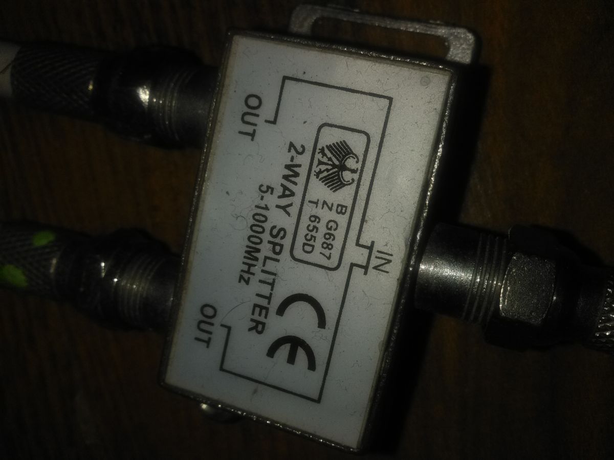

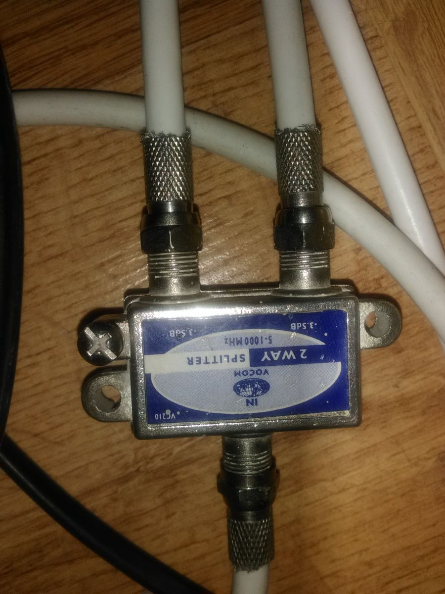

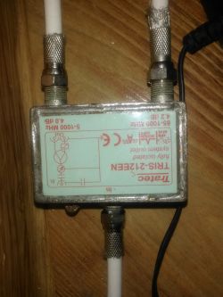

    Witam, planuję wymianę rozdzielaczy antenowych w pokojach ale nie bardzo wiem na jakie.
    Wymiana i wybór nowych rozdzielaczy antenowych - jakie modele są najlepsze?
    Przy pierwszym rozdzielaczu kabel "kopie" i się zastanawiam czy wymiana na lepszy może pomóc.
    1. Wymiana i wybór nowych rozdzielaczy antenowych - jakie modele są najlepsze?
    2. Wymiana i wybór nowych rozdzielaczy antenowych - jakie modele są najlepsze?
    3. [img-2] Wymiana i wybór nowych rozdzielaczy antenowych - jakie modele są najlepsze?
    Na jakie najlepiej wymienić, za pomoc i linki z góry dziękuję.

    Czy tylko dlatego że przed rozdzielaczem "kopie" to chcesz je wymieniać, jeżeli już to na takie które posiadają separacje ekranów wejścia z wyjściem. Zresztą drugi rozdzielacz ma taką funkcje.
  • #3 19251394
    Laliga
    Poziom 8  
    Mam niemałe problemy z internetem i próbowałem już wszystkiego. Teraz kolej na rozdzielacze, które są dosyć stare i chcialem wymienić na coś lepszego. Jeżeli byłaby taka możliwość to kupiłbym takie same, niestety Triss 212 een już niedostępny.

    Internet miałem zawsze od jednego dostawcy i umowa była tylko przedłużana, rozgałęźniki cały czas są te same, które zakładał technik. Wymiana i wybór nowych rozdzielaczy antenowych - jakie modele są najlepsze? -> To jest rozdzielacz na klatce, nie jestem też pewien czy nie powinno być innego. Pierwszy telewizor to tv cyfrowa, dwa następne tv analogowa.
