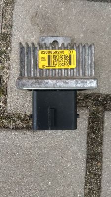

#1 19251793 12 Lut 2021 18:38 czarny_alibaba czarny_alibaba Poziom 17 #1 19251793 12 Lut 2021 18:38 Nissan qashqai J10, 2013r 1.5 dci - Kod błędu P1650 Proszę o pomoc w rozszyfrowaniu tego błędu? Promuję tematy: 16.10.2017 Dr.HD 1000 Combo-miernik DVB-S/S2+DVB-T/T2 do 1500 zł z POLSKIM menu
#2 19252037 12 Lut 2021 20:07 decybel91 decybel91 Poziom 42 Pomocny post? (0) #2 19252037 12 Lut 2021 20:07 Uszkodzenia w układzie grzałek nurkowych. Taki dogrzewacz silnika świecie żarowe w płynie chłodzącego.
#3 19252153 12 Lut 2021 20:44 czarny_alibaba czarny_alibaba Poziom 17 Autor tematu Pomocny post? (0) #3 19252153 12 Lut 2021 20:44 decybel91 napisał: Uszkodzenia w układzie grzałek nurkowych. . Co może być tego przyczyną? gdzie szukać usterki? Ostatnio zauważyłem ,że ogrzewanie kiepsko działa a ustawione mam na 25 stopni. Jeszcze dwa tygodnie temu ogrzewanie było ok Jaki jest przybliżony koszt naprawy? Promuję tematy: 16.10.2017 Dr.HD 1000 Combo-miernik DVB-S/S2+DVB-T/T2 do 1500 zł z POLSKIM menu
#4 19284442 26 Lut 2021 21:08 czarny_alibaba czarny_alibaba Poziom 17 Autor tematu Pomocny post? (0) #4 19284442 26 Lut 2021 21:08 P1650 uszkodzenie obwodu grzałek nurkowych Jednak to był przekaźnik, koszt 200zł (zdjęcie uszkodzonego przekaźnika ) 4-świece były sprawne Promuję tematy: 16.10.2017 Dr.HD 1000 Combo-miernik DVB-S/S2+DVB-T/T2 do 1500 zł z POLSKIM menu
