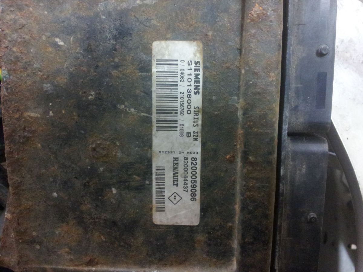

#1 19252034 12 Lut 2021 20:06 Strumien swiadomosci swia Strumien swiadomosc... Poziom 43 #1 19252034 12 Lut 2021 20:06 Mam pytanie jakie są różnice, bo na tym z napisem clio pali i jest ok wsio a na tym drugim nie steruje przekaźniki, nie pali , choć immo reaguje prawidłowo. Obydwa mają swoje zestawy startowe oczywiśćie. Promuję tematy: 26.06.2022 Dlaczego warto kupić naświetlacz IR 12V? Opis zestawu. 21.01.2021 Powerbank 20000mAh skóra ELWORLD 04.01.2021 Podgrzewacz płynu 3000 W 230 V 29.12.2020 Naświetlacz LED 230V 100W Mam na sprzedaż: 26.01.2022 stk2058
#2 19252058 12 Lut 2021 20:17 adam7009 adam7009 Konto firmowe Poziom 41 Pomocny post? (0) #2 19252058 12 Lut 2021 20:17 drugi masz 32N ,prawdopodobnie z can juz. Promuję tematy: 19.08.2021 [Reklama] Naprawy elektroniki pojazdowej ,sterowniki klucze itp... 04.12.2019 [Reklama] Mercedes Naprawa stacyjek ,kluczy ,rygli itp..
#3 19252093 12 Lut 2021 20:27 nomudrek nomudrek Poziom 36 Pomocny post? (0) #3 19252093 12 Lut 2021 20:27 Jeden jest do silnika 1.2 drugi do silnika 1.4, wystarczy wpisać numer z prawej strony u góry naklejki. https://www.eurofrance.pl/sterownik-silnika-7700115097-s110030304-c-clio-ii-1-4-renault.html https://www.eurofrance.pl/sterownik-silnika-8200059086-s110138000b-clio-ii-1-2-renault.html Promuję tematy: 27.03.2020 - Kręcenie licznika przebiegu "do przodu".
#4 19252151 12 Lut 2021 20:43 beryas beryas Poziom 31 Pomocny post? (0) #4 19252151 12 Lut 2021 20:43 Kolego jak szukasz gratow do renatek to bierz glownie pod uwage numer 77 w starszych lub 8200 a w calkiem nowych chyab 240
