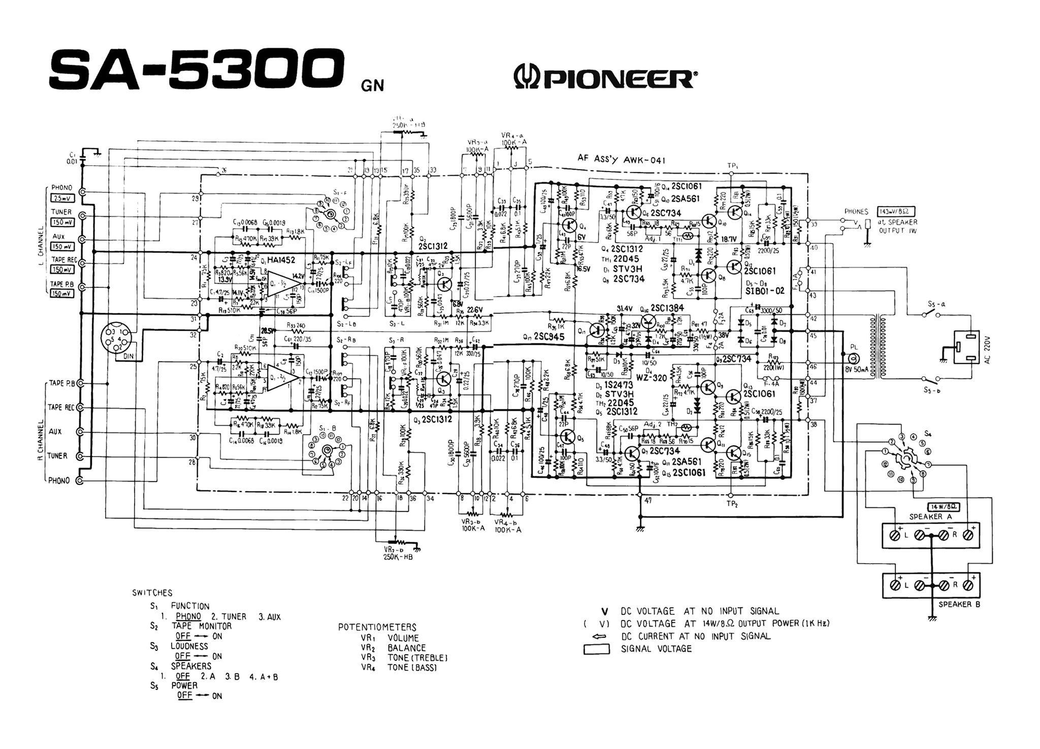

    Znalazłem coś takiego wzmacniacz + kolumny: Wzmacniacz Pioneer SA-5300 (400zł) kolumny Sony SS-WZ5E (200zł) Czy sprzęt warty zachodu ? Dziękuję za info.
    #20 19254646
    witold04
    Dobór kolumn do gramofonu Technics SL-BD 20 i przedwzmacniacza Art DJ PRE II
    Dołączam schemat żebym nie był gołosłowny.
    Za tą cenę bym go brał oczywiście sprawny :!: i nie zniszczony ale to już kwestia gustu :?: A w nim jest Quasi-komplementarna końcówka.
    A kolumny naprawdę nie mam pojęcia i tu nie pomogę.
