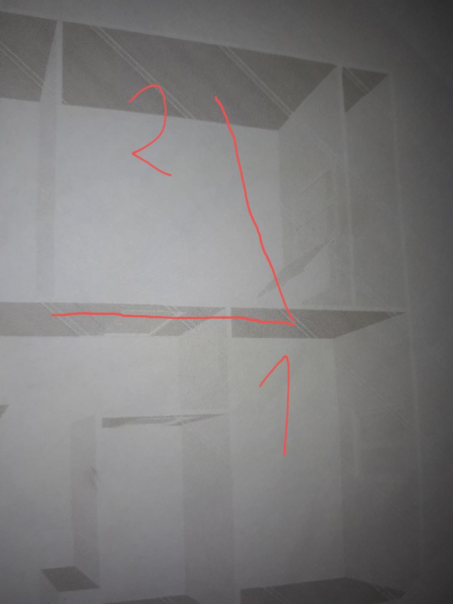

    Planuję podłączyć antenę telewizyjną.
    Potrzebuję pomocy jak mogę rozdzielić ja na dwa pokoje, czy zastosować trójnik?
    Może jest jakieś gotowe gniazdo antenowe z którego będę mógł pociągnąć kabel antenowy do drugiego pokroju?
    Podłączenie anteny TV do dwóch pokoi - trójnik czy gniazdo antenowe?
    1 to główne miejsce zasilania antenowego
    2 to docelowe drugie podłączenie.

    Moim skromnym zdaniem, w Twoim przypadku najlepszym rozwiązaniem będzie zastosowanie trójnika. Ponieważ jeżeli chciał byś dać gniazdo przelotowe, to wypadało by zrobić w ścianie rowek, i ukryć antenę, tak żeby to jakoś wyglądało. A widzę że jesteś już po remoncie. Mogłeś pomyśleć o tym wcześniej.

    To jest tylko plan remontu który zrobiłem,
    Remontuje właśnie na bieżąco

    Jak tak to inna sprawa, wpisz w wyszukiwarkę " gniazda antenowe", wybierz sobie dwa gniazda. Jedno przelotowe drugie końcowe, wykuj otwory pod puszki, oraz rowki do ukrycia anteny. Praktycznie tylko tyle, jak to zrobisz to będzie grało.
    Ja zrobiłem trochę inaczej, wykułem do ściany taką puszkę, a raczej skrzynkę, która mi posłużyła do ukrycia trójników, i z niej rozprowadziłem na wszystkie pokoje.
