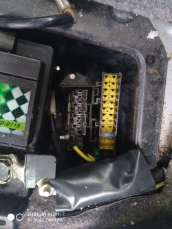

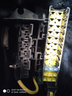

    Witam ! Ktoś mi podpowie jak uruchomić ogrzewanie postojowe w peugeot 807 .. nie mam pojęcia jak wsadzić bezpiecznik... nie wiem może czegoś brakuje .

    Jeżeli nie było bezpiecznika to może brakuje ... ogrzewania ? Sprawdź po numerze Vin bądź wzrokowo czy w Twoim modelu znajduje się ogrzewanie. Sporo aut ma uniwersalną wiązkę bądź skrzynkę bezpieczników przystosowaną do różnych konfiguracji osprzętu w aucie ale to nie oznacza że ten sprzęt się w nim znajduje.

    Dogrzewanie zimnego silnika.. podzespoły są do grzania bo sprawdzalem

    po zapaleniu na zimnym jest proba rozruchu webasta?
    najpierw wlacza sie nadmuch pozniej pompka paliwa i po kilku sekundach slychac charakterystyczne klikanie z webasta jest to iskra ze swiecy "zaplonowej"
    Jaka temperature zewnetrzna widzi samochod?
    To webasto powinno w minusowych temp odpalac samoczynnie, skoro nie startuje sterownik musi zawierac jakies bledy, prawdopodobnie z proby nieudanego rozruchu.
    Najlepiej podjechac do kogos kto ma lexie niech sie polaczy po obd najpierw sprawdzi bledy pozniej wykona probe rozruchu z testera najlepiej na zgaszonym silniku probowac rozpalic zeby slyszec dokladnie co sie dzieje w webasto.
    z tego co pamietam mozna tez robic proby pompki, nadmuchu, i swiecy.
    WAZNE webasto nie moze pracowac dluzej na sgaszonym silniku niz minute bo bedzie gotowalo plyn w ukladzie chlodzenia!
    Najczesciej wystarczy zdemontowac, rozebrac i wyczyscic wszystko w srodku palnik, swiece i obudowe wszystko zachodzi nagarem ze spalin.
