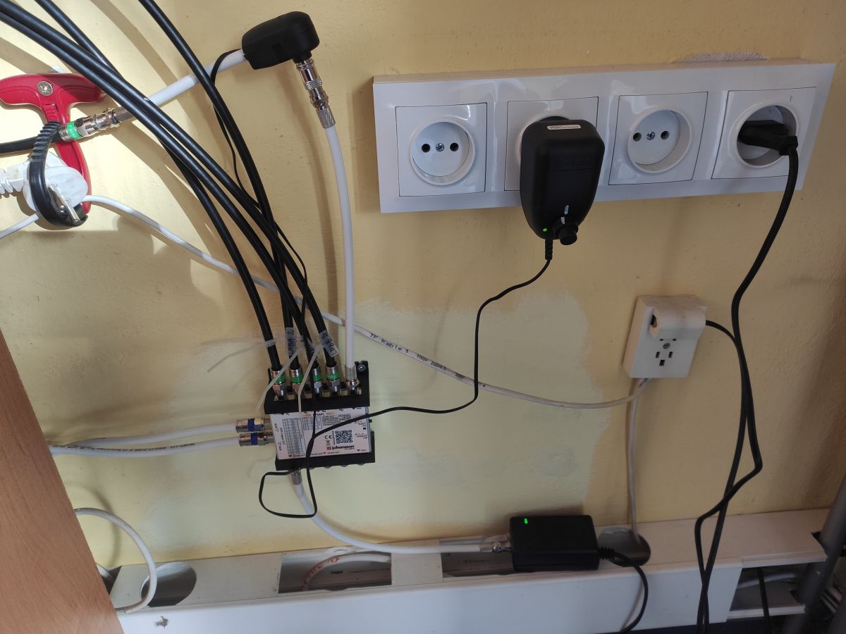

    2. Mam teraz zamontowane antenę satelitarną 90 cm, antenę do naziemnej UHF i VHF + radiową.
    Antena UHF
    Antena telewizyjna UHF Dipol 44/21-60 Tri Digit DVB-T/T2 UHF ze wzmacniaczem LNA-177
    https://www.dipol.com.pl/antena_telewizyjna_u...vb-t-t2_uhf_ze_wzmacniaczem_lna-177_A2675.htm
    Antena VHF
    Antena telewizyjno-radiowa DIPOL-4/5-12 DAB DVB-T/T2
    https://www.dipol.com.pl/antena_telewizyjno-radiowa_dipol-4-5-12_dab_dvb-t-t2_A0140.htm

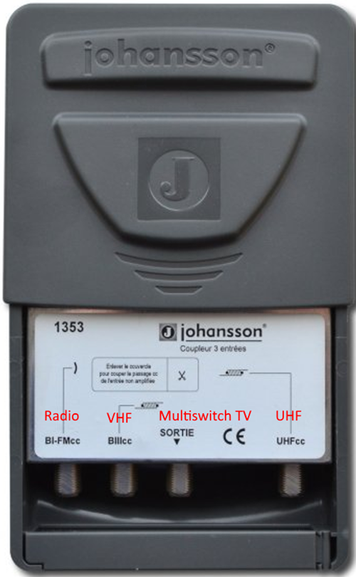

    Multiswitch Unicable II 5/2 , 9734PL Johansson
    https://satsklep.pl/pl/p/Multiswitch-Unicable-II-52-%2C-9734PL-Johansson/31450

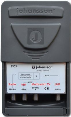

    Zwrotnica Johansson 1353 UKF- VHF - UHF
    https://satsklep.pl/pl/p/Zwrotnica-Johansson-1353-UKF-VHF-UHF/15703
    Jak kupię siatkową lub asr IQ lub asr IQ 5G Protected to jak podłączyć te anteny do zwrotnicy tej którą mam czyli: Zwrotnica Johansson 1353 UKF- VHF - UHF
    Teraz mam podłączone kabel od anteny UHF do zwrotnicy do UHF i kabel od anteny VHF do zwrotnicy do VHF tak:

    dawid193 napisał:
    Jak podłączyć te anteny siatkową i asr IQ do zwrotnicy tej którą mam czyli: Zwrotnica Johansson 1353
    Musiałbyś przed zwrotnicą sygnał podzielić rozgałęźnikiem na VHF i UHF, tylko po to by za chwilę te sygnały zsumować w Johanssonie. Trochę bez sensu i nie wiem z jakim skutkiem. :?:
    Lepszym rozwiązaniem byłaby zwrotnica https://www.dipol.com.pl/zwrotnica_antenowa_za-106ams_fm_vhf-uhf__C0345.htm, jednak w tym przypadku odpada przejście zasilania do anteny FM.

  • #7 19255346
    dawid193
    To jest tak, że ja mam dwie anteny UHF i VHF naziemne kierunkowe, a druga rodzina ma antenę siatkową. Wszystkie anteny mają osobną instalacje, osobne kable. Na tej siatkowej nie odbierają mux-8, bo to jest chyba tylko antena na samo pasmo UHF, a nie ma VHF. Nie próbowałem instalować moich anten UHF i VHF w miejscu tej siatkowej co dobrze odbiera, ale podejrzewam, że na siatkowej, szerokopasmowej będzie odbierać dobrze u mnie. Może siatkowa szerokopasmowa ta na której dobrze odbiera łapie sygnał z odbicia, a kierunkowa nie.
    To, że parę dni przy antenach dwóch UHF i VHF odbierało na wzmacniaczu 30 i 15 db, a parę nie odbierało to się stało po tym refarmingu - zmiana częstotliwości emisji multipleksów, przed refarmingiem nie było problemu na tych moich dwóch antenach. Kable są dobrze po dokręcane bo raz działa parę dni, a potem nie działa parę dni na wszystkich mux-ach.
    A możesz napisać jak przed zwrotnicą sygnał podzielić rozgałęźnikiem na VHF i UHF, tylko po to by za chwilę te sygnały zsumować w Johanssonie. Są jakieś rozgałęźniki do tego?

    Nie odbiera teraz telewizja w ogóle, a jak za parę dni się pogoda zmieni to może odbierać normalnie.
    Mam multiswitch taki jak na zdjęciu
    Pytanie o anteny naziemne UHF, VHF i polaryzację Katowice "Kosztowy"
    z zasilaczem takim:
    Zasilacz 20V/ 600 mA z gniazdem F, ZBL20V600F
    https://satsklep.pl/pl/p/Zasilacz-20V-600-mA-z-gniazdem-F%2C-ZBL20V600F/41773
    Drugi zasilacz 100mA:
    Zasilacz antenowy ze złączem F i regulacją napięcia
    https://dvbsklep.pl/zasilacz-antenowy-ze-zlaczem-f-i-regulacja-napiecia
    Do tego przejściówka, żeby podłączyć zasilacz 100mA pod gniazdo F w multiswitchu
    https://www.dipol.com.pl/przejscie_wtyk_f_-_gniazdo_antenowe_E8270.htm

    Sprawdzę to jak będzie ładna pogoda. Mam jeszcze pytanie odnośnie anteny siatkowej:
    Mam obecnie 3 anteny UHF kierunkową, VHF i radiową, zwrotnicę Zwrotnica Johansson 1353 i multiswitch.
    UHF ma wzmacniacz 24 dB, VHF 20 dB i radiowa 20 dB

    podłączyć tą antenę siatkową i radiową do zwrotnicy tej którą mam czyli:
    Antena telewizyjna szerokopasmowa z polaryzacją H/V ASP-8 PM DVB-T/T2
    Kod towaru: A0060
    https://www.dipol.com.pl/anten...-v asp-8 pm dvb-t-t2 A0060.htm
    tak żeby odbierać oba pasma UHF i VHF, mux1, 2, 3 i 8 i radio? Czy trzeba jakąś zwrotnicę dodatkową?
    Na zwrotnicy Johanssona nie połączysz siatki (VHF +UHF) i anteny FM.
    Potrzebowałbyś zwrotnicy FM / VHF+UHF z przeniesieniem napięcia w obu torach. Może znajdziesz.

    _kli_
    Poziom 40  
    dawid193 napisał:
    Czy na zwrotnicy Sumator telwizyjny ST 1-69 można połączyć siatkę (VHF + UHF) i antenę FM
    Sumatorem można, ale nie powinno się łączyć anten odbierających różne pasma. Do tego służą zwrotnice pasmowe.

    No i zwrotnicę czy wymienić na taką tylko UHF i VHF
    Zwrotnica Johansson 1269 VHF - UHF
    https://satsklep.pl/pl/p/Zwrotnica-Johansson-1269-VHF-UHF-%2C-obudowa-zew./14294
    czy zostawić tą co mam UHF + VHF + FM?
    Możesz zostawić tę co masz.

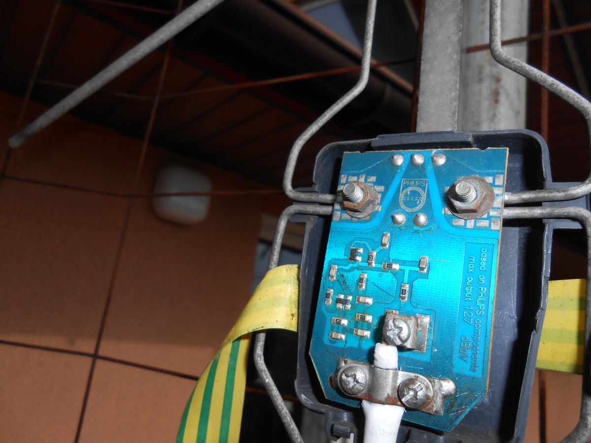

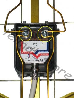

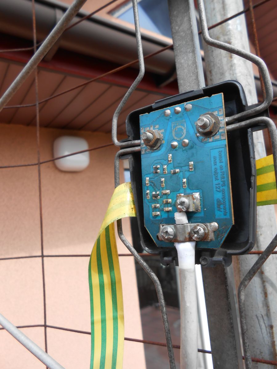

    Co za ... to zakładała? Wzmacniacz z anteną nie jest wcale połączony. Może przez przypadek coś gdzieś styka?
    Odkręcić śrubki-zdjąć płytkę- wyciągnąć pręty- włożyć płytkę- na widoczne styki płytki założyć pręty-podkładki i przykręcić. Ma być jak tu.
    Pytanie o anteny naziemne UHF, VHF i polaryzację Katowice "Kosztowy" Pytanie o anteny naziemne UHF, VHF i polaryzację Katowice "Kosztowy"
    Twój z drugiej strony tak wygląda.

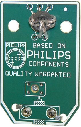

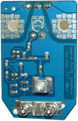

    dawid193
    Czy jak zastosuje WZMACNIACZ ANTENOWY PHILIPS 127 dBuV do anteny siatkowej jednej lub drugiej np. do tej
    https://www.dipol.com.pl/antena_telewizyjna_s...z_polaryzacja_h-v_asp-8_pm_dvb-t-t2_A0060.htm
    lub
    https://www.bosat.pl/index.php?p615,antena-siatkowa-dvbt-wzmacniacz-zasilacz
    to będzie odbiór taki sam czy może być inny.

    Nie patrz na takie cuda, bzdury!. Wzmacniacz ok. 20dB.
