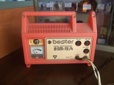

    1) tego typu:
    Varta Silver C30 - utrata napięcia po naładowaniu, prostowniki do oceny

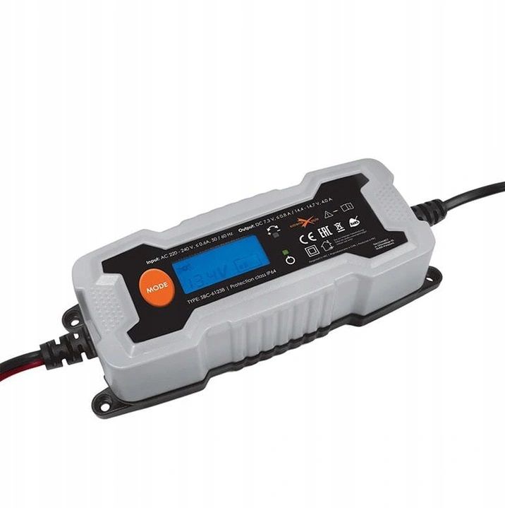

    2) tego typu:
    Pytanie czy ten drugi jest ok? Czy to zabawka?
    No ale ładuje jednym i drugim, ten pierwszy stary z PRL-u powoduj silne gazowanie elektrolitu i nie wyłącza się, ten niżej rzekomo ma jakieś funkcje odsiarczania, konserwacji akumulatora itd..

    Czy da się jakąś metodą jeszcze spróbować go postawić na nogi? Zastanawia mnie ten drugi prostownik on ma jakieś funkcje itd ale nie powoduje w ogóle gazowania elektrolitu..czyli coś dziwnie ładuje.

    Witaj, Twój dylemat pewnie nie jest tylko Twój, prostownik z PRL pakował prąd jeśli się tylko dało, natomiast ten malutki jest pod kontrolą jakiegoś układu może nawet procka nie uszkodzi akumulatora (pod warunkiem że będzie sprawny). Twój akumulator ma już swój czas życia i powoli zmierza do końca. Napięcie na cele to 2,1V

    Jeśli chodzi o spadek pod koniec ładowania to chodzi o np wskaźnik na tym starym? No to jest to mniej więcej 1A, a napięcie 15,4V - mówie tutaj o tym starym Besterze, z kolei ten automatyczny wyłacza się chyba i skacze napięcie - na wyświetlaczu tj. 12,9 - 14,4 i z powrotem nie wiem czy to jest jakaś konserwacja czy on podtrzymuje napięcie...

    Stary prostownik na koniec ładowania daje poniżej 1A - bo to jest po prostu normalne przy końcu ładowania. Co do ładowarki elektronicznej, takie skakanie napięcia na sam koniec ładowania oznacza, że włączył się tryb Recond - ładowarka wykryła, że tuż po zakończeniu procedury normalnego naładowania za szybko zaczyna spadać napięcie - Recond ma za zadanie zwiększyć gęstość elektrolitu i przywrócić prawidłową pojemność akumulatora.

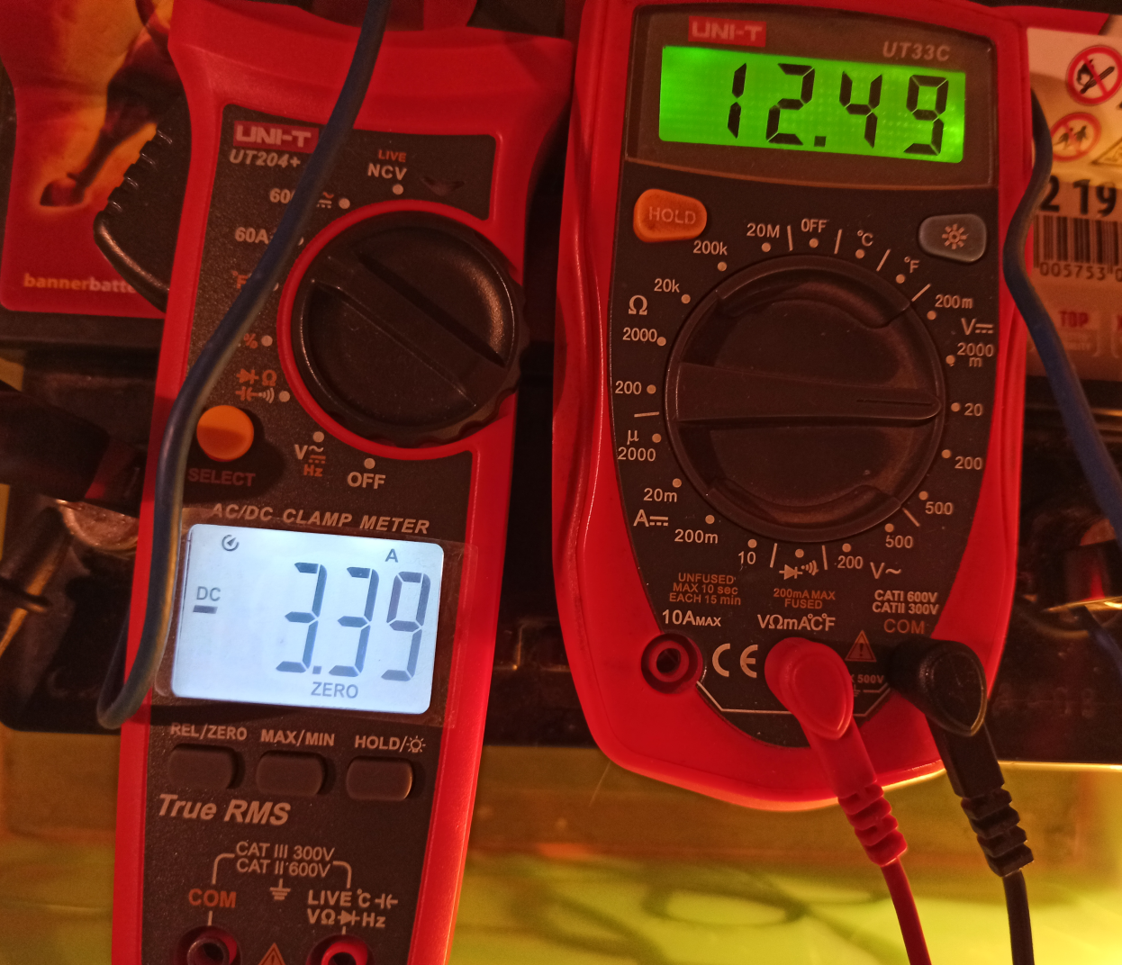

    Napięcie spoczynkowe po 16 godzinach od zakończenia ładowania na moim akumulatorze wynosiło 12,8V.
    Po podpięciu żarówki H4 spadło na 12.6V a na zdjęciu wynik po około 2 godzinach próby rozładowania tą żarówką:
    Twój akumulator chyba umiera.
  • #10 19254415
    anchilos
    H4- takie napięcie i prąd ?
    Coś się nie zgadza.
    Chyba, że moc jest podawana nie dla napięcia nominalnego (12V), tylko dla napięcia 14,4 V.
  • #11 19254474
    M.R-V4
    Tak ten chiński miernik pokazuje. Mogę sprawdzić inaczej tylko powiedz jak.
  • #12 19254533
    anchilos
    Jeśli masz zwykły miernik, przełóż kabel na 10 A i włącz miernik w szereg z żarówką, oraz zmierz napięcie przy świecącej żarówce. (wcześniej lub później)
    Zobaczymy co " chińczyk" reprezentuje, lub dla jakiego napięcia jest podawana moc żarówki.
  • #13 19254573
    M.R-V4
    Pospieszyłem się, prawy miernik wpięty na słupki baterii razem z żarówką, lewy zapięty na jednym z przewodów zasilania żarówki.
  • #14 19254931
    anchilos
    Całe życie człowiek się uczy.
    Bardzo ładnie zrobione i pokazane doświadczenie.
    3,39 x 12,49 x (14,4/12,49)^=56,3
    Teraz mamy moc H4.

    Wczoraj przez 5-6h ładowałem cały czas tym starym Besterem, elektrolit bulgotał i niby ładowanie już powinno być zakończone ale trzymałem tak to wszystko i dzisiaj po 16h po odłączeniu od prostownika- akumulatot trzyma 12,48 V, jak dla mnie spoko wynik po prawie 6 latach (wg daty produkcji on jest z 2015)
    Po prostu te prostowniki automatyczne są słabe, chyba że na podładowanie takie prowizoryczne, ale konkretne ładowanie to daje niestety tylko ten stary z PRL.
