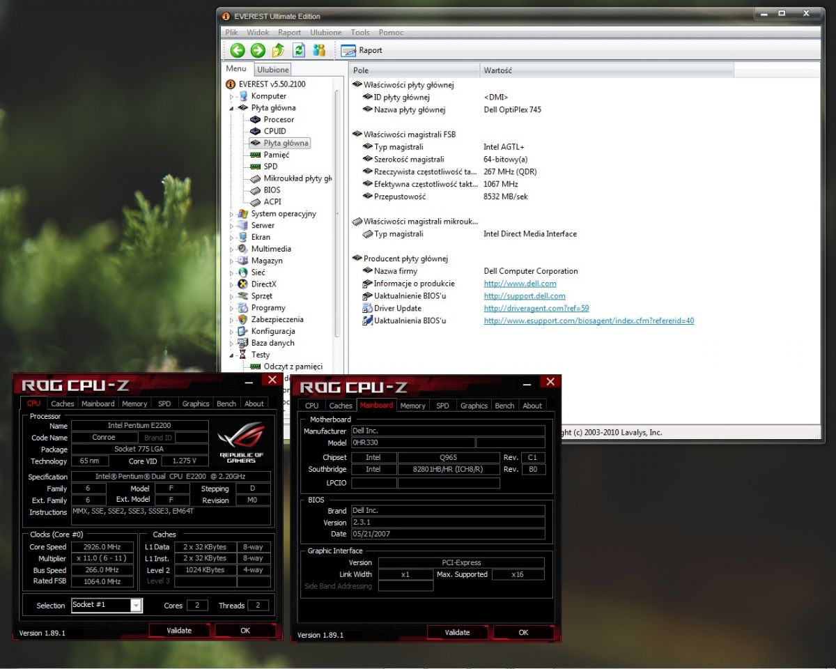

    Witam, słyszałem o takim czymś jak Bsel mod i chciałem go zrobić na swoim komputerze, jednak jak przykleję taśmę i wszystko poskładam to komputer się nie uruchamia, włączają sie tylko wentylatory na max obroty i nic się nie dzieje. Wentylatory kręcą się cały czas dopóki nie wyłączę go z gniazdka. Wyciągnąłem też baterię z płyty na kilka minut ale nie pomogło. Bez taśmy działa normalnie. W czym może być problem?
    Płyta główna: Dell 0rf703
    Procesor: Intel Core 2 Quad q6600
    System: Windows XP

  • #7 19263172
    lvka
    niektóre delle mają problem z bsel modem,
    np dell 360 nie lubi bsel natomiast 745 przyjmuje bsel moda bez problemu
  • #8 19271123
    AlbertSt
    Poziom 8  
    No właśnie posiadam optiplexa 745 i umnie to niechce zadziałać. Podobno na optiplexie 755 ten mod bardzo dobrze działa, ale nie jestem pewien.
  • #9 19271295
    lvka
    Aż specjalnie znalazłem i uruchomiłem mobasa z 745, 266fsb działa bez problemu, pamiętajcie ze q965 wspiera max 65nm cpu oraz własnie 266fsb, 280 z setfsb bez vmodów.
    Bsel mod core 2 quad q6600
  • #10 19271334
    sylweksylwina
    Moderator - Komputery Serwis
    Ale q6600 ma domyślnie szynę 266... Co z tego że sprawdziłeś że 266 działa :P

  • #13 19273104
    lvka
    Chipset jak chipset ważne by dawał rade z wysokim fsb, natomiast co domu sekcji, mowa o płycie do q6600 nie do Pentium d925 czy x5470.
    Po za tym akurat p5b jest bardzo lubiana do oc dzieki czemu na forach jest multum poradników do np drop-modów.
    Natomiast co do bsela, 2 godziny zabawy i rezultat następujący.
    Płyta max da rade z 273fsb, mowa o oc przez setfsb,
    Zbijałem timingi, podbijałem napięcie na chipsecie z 1.25v na 1.37v lecz niestety nie ma możliwości przeskoczyć tej bariery.
    Osobiście proponuje nie bawić sie w zmianę płyty, max co uzyskasz na 775 by pracowało codziennie to 400pkt w cinebench r15, czyli qx97## lub e5450, przy 4ghz, teoretycznie można potem tanio przejść na lga771 i uzyskać blisko 800pkt przy użyciu 2x xeon ale minusem jest fakt ze musiał byś kupować moduły ddr2, które są tanie ale jednak trzeba kupić.
