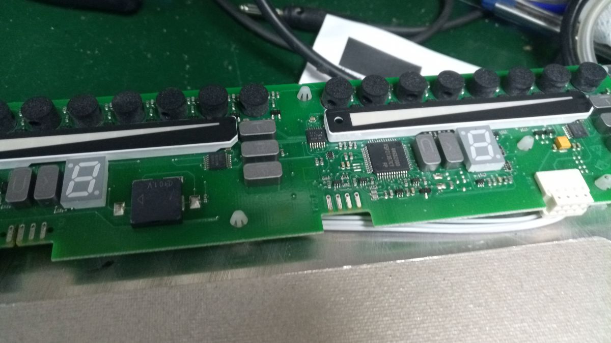

    Dzień dobry. W skrócie przyciski działały, odpadło kilka "gąbek" wkleiłem je na kropelkę. Teraz nie działają. Czym powinienem to zrobić? Jakiego produktu użyć?

    any56
    Pod gąbkami są przyciski membranowe, czy same membranki?
  • #3 19255790
    kazik70
    Pod gąbkami jest pole miedzi.
  • #4 19255820
    skryn
    Specjalista AGD
    Kropelka może być, tylko musi odparować. Dotyczy też paneli, które zamiast pianki maja gumki.
    Sterowanie jest pojemnościowe, a nadmiar substancji kleistej/lejącej skutecznie uniemożliwia sterowanie paluchami na szkle.
