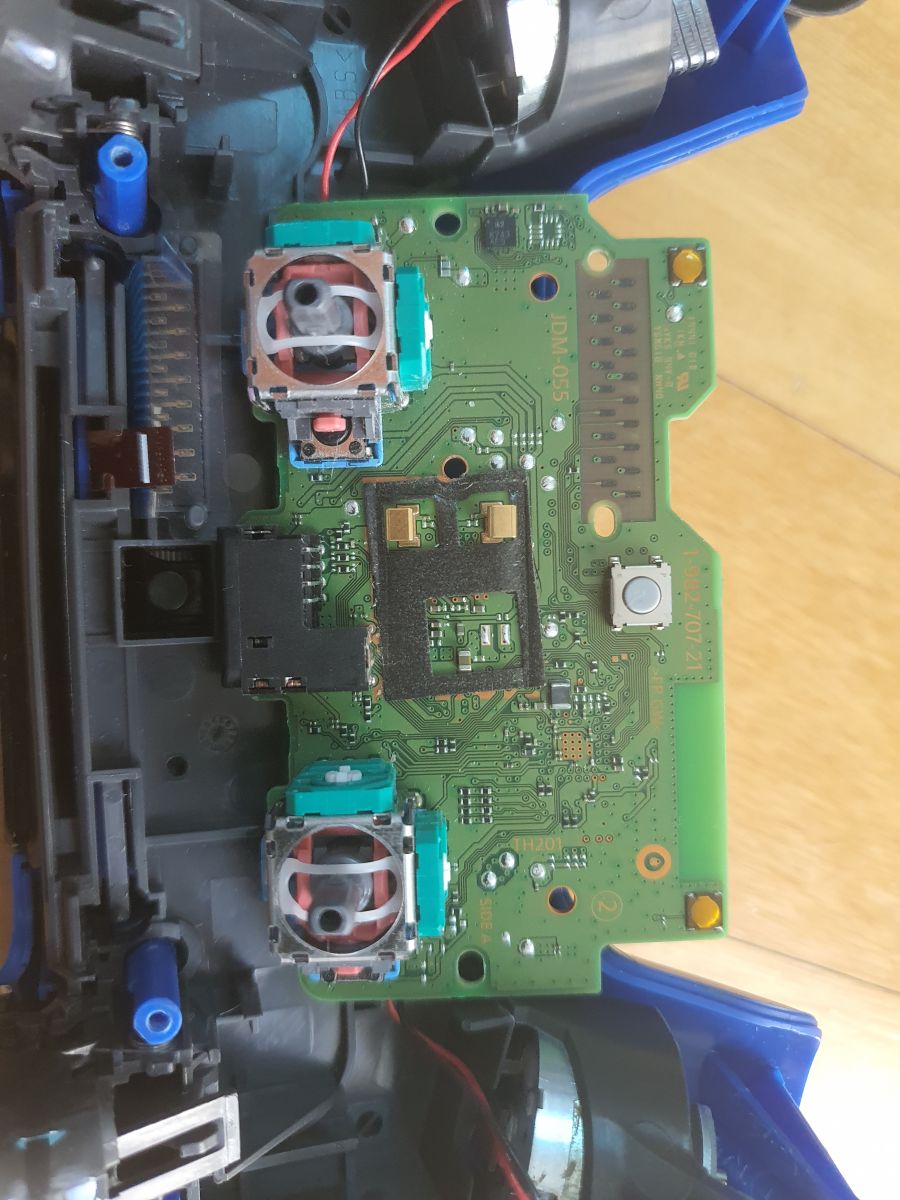

    Ostatnio na znanym portalu aukcyjnym kupiłem pada DUALSHOCK4 z płytą JDM 055. Pad nie działa na baterii - testowane na dwóch bateriach, to samo. Płyta JDM 055 (v2)

    Do wymiany PMIC

    Wymieniony z płytki z uszkodzonym broadcomem-działa dzięki
    Problem rozwiązany wyżej
