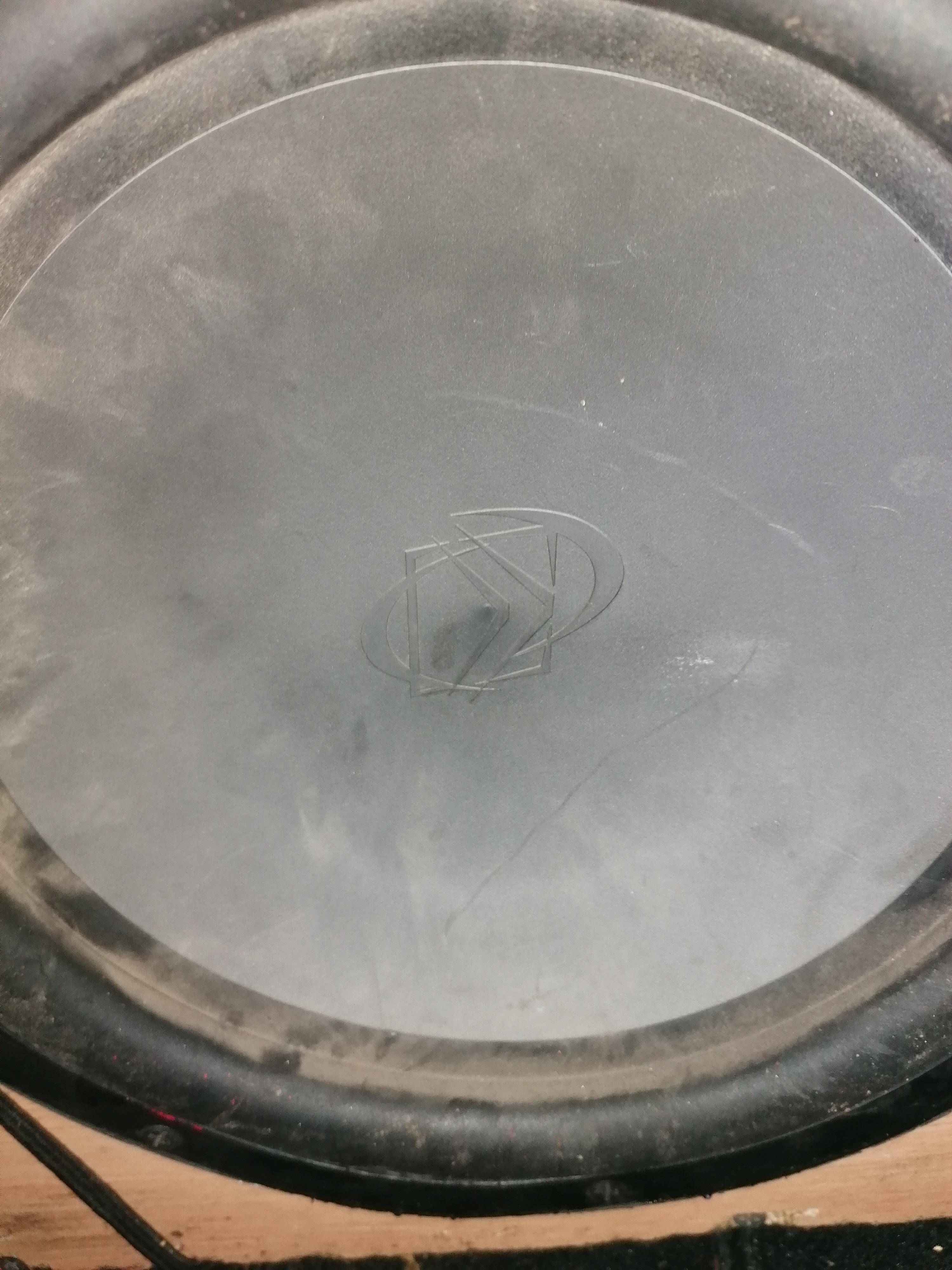

    Witam potrzebuje wymiary skrzyni mniej więcej na głośnik 300w 30 cm i w jakim miejscu dać głośnik czy wypośrodkować go nie licząc kanału czy dać go bardziej na bok myślę że kanał do połowy głośnika będzie ok ale zawsze dobrze się podpytać niż błądzić a tak przy okazji może wie ktoś co to za firma

    Pierwsza część to poznanie firmy a druga to dokładny model głośnika, potem szukasz parametry i je wpisujesz do winsd. Oczywiście zakładam że parametry będą prawdziwe bo czasem producenci piszą bzdury i takie parametry są bezużyteczne. Dopiero potem zaczyna się zabawa w symulowanie obudowy i dobieranie jej właściwości by uzyskać najlepsze parametry pracy głośnika czyli pogodzić ze sobą zejście oraz wytrzymałość mocową głośnika (wytrzymałość mocowa zależy od obudowy) no i do tego inne parametry np. Odpowiedź impulową itd. Wymaga to jakiejś wiedzy teoretycznej oraz przyjęcia rozsądnych wymagań. Może to wszystko brzmieć jak wymadrzanie się ale to tylko ogólne wyjaśnienie z czym musisz się zmierzyć by osiągnąć najlepsze wyniki, dlatego twoje pytanie o umieszczenie tunelu jest trochę nie na miejscu bo nie spełniasz tego co wyżej opisałem.
