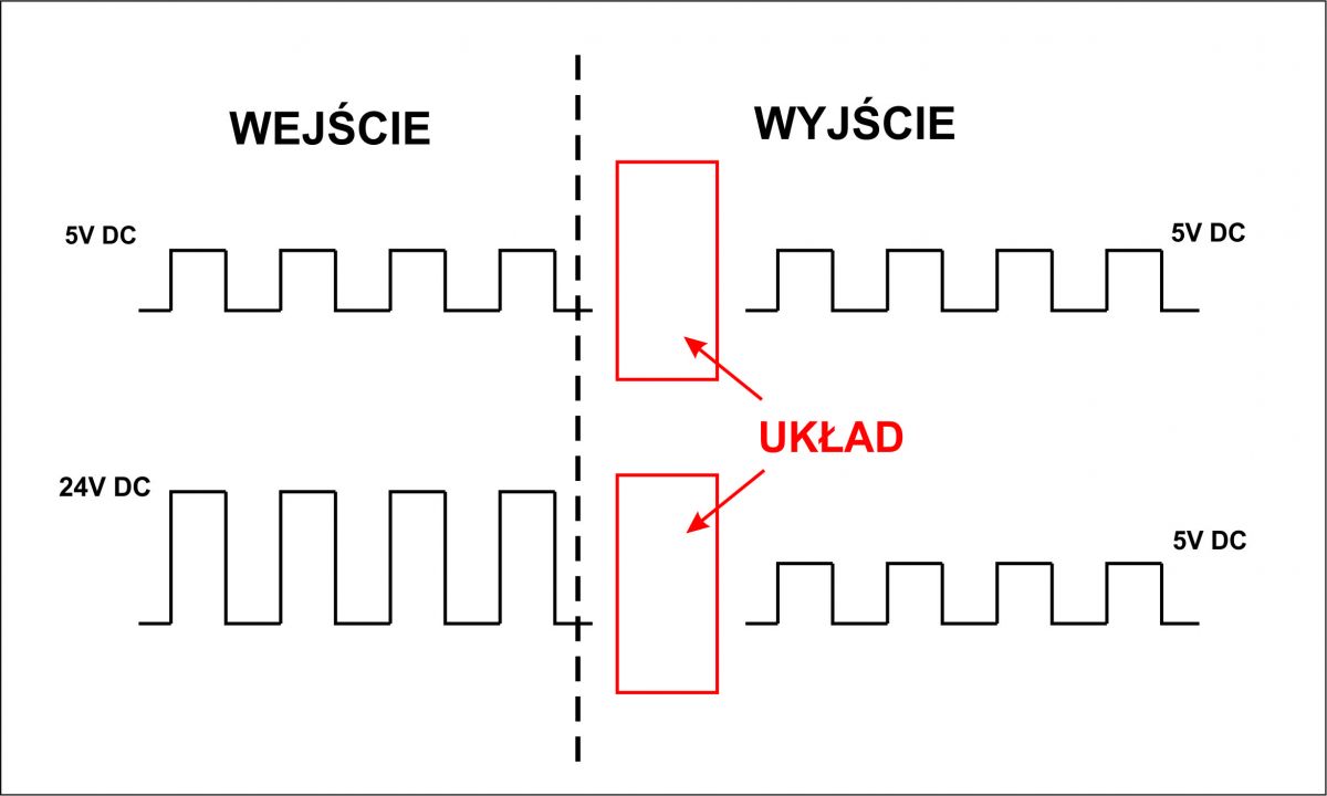

    Nie wiem czy te Poszukiwany układ do konwersji napięcia: z 24DC lub 5DC na stałe 5DC mat dobrze napisałem ale poszukuje układu na którego wejście bym podawał napięcie +24DC lub 5DC a na wyjsciu miałbym paziom zawsze 5DC w jednym i drugim przypadku. Oczywiście przy zerze na wejściu będzie zero na wyjściu.
    Zamieszczam rysunek obrazujący o co mi chodzi.
    Za wszelką pomoc z góry dziękuję.

    oczywiscie sa takie uklady - "level shift"
    Uklad wymaga doprecyzowania np. szybkosc, stromosc zboczy itd.
    Przykladowo zastosuj transoptor, gdzie sygnal wejsciowy jest na LED (ze zrodlem pradowym) a wyjscie z kolektora zasilanego z +5V zapewni ci zadany poziom, sa transoptory cyfrowe dajace na wyjsciu juz gotowy cyfrowy sygnal.

    Szybkość zmian sygnału wejściowego mała - max co 1s.
    Stromość zboczy tez nie musi być duża

    transoptor bedzie odpowiedni, w takich warunkach mozna rozwazyc uproszczenie ukladu czyli sygnal wejsciowy 24/5V idzie wprost na LED z rezystorem ograniczajacym dobranym tak aby przy 24V nie przekroczyc max pradu ale i przy 5V zapewniajacym wystarczajace warunki do wysterowania tranzystora.
    Interesuje cie uklad np. pierwszy rysunek z : https://www.elektroda.pl/rtvforum/topic2674140.html
    Ten uklad odwraca sygnal wiec albo na wejsciu albo na wyjsciu potrzebujesz dodatkowy stopien z traznystorem.
