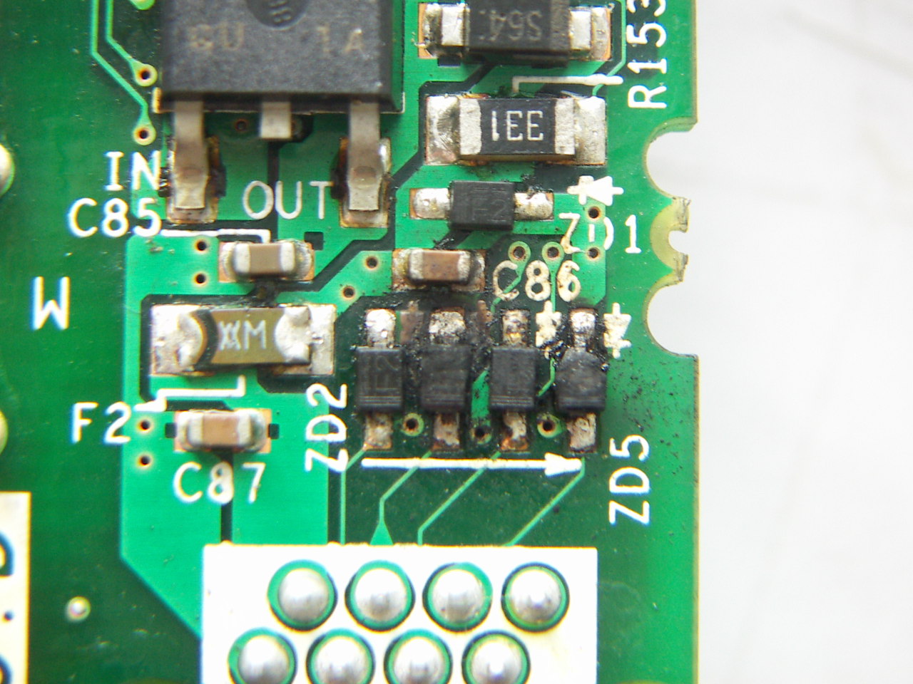

[Rozwiązano] Falownik Mitsubishi FR-D720S-025SC-EC-uszkodzone elementy port RS485
Telo 15 Lut 2021 11:16 447 4
    #3 19259287
    marihires
    Poziom 30  
    Scalak to SN65LBC180 w obudowie QFN (marking BL180).
    Datasheet.
  • #4 19259755
    Telo
    Serwisant RTV
    Dziękuje koledzy za odp.
  • #5 19265304
    Telo
    Serwisant RTV
    Koledzy podali jakie części się uszkodziły.
