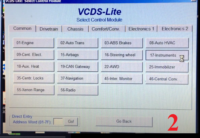

    Proszę o pomoc, wysiadł fis (czerwony) w audi A6 C6 lift, wymienił elektronik na licznik euro z kolorowym fisem, adaptacja OK. Przez kilka dni było wszystko w porządku. Samochód stał i w tym czasie Aku osłabło, po podladowaniu przejechałem jakieś 50 km i licznik zaczął piszczeć długim jednostajnym dzwiekim.
    Sprawdzone wszystkie komponenty Ok, po włożeniu starego nie piszczy, włożenie nowego znowu piszczy. Co może być przyczyną?

    Diagnostyka, diagnostyka i jeszcze raz diagnostyka. Podłącz pod VCDS i sprawdź WSZYSTKIE błędy.
  • #3 19258311
    Skiman
    VCDS nie wykrywa żadnych błędów. Po różnych konsultacjach, żaden z elektroników nie miał takiego objawu.
