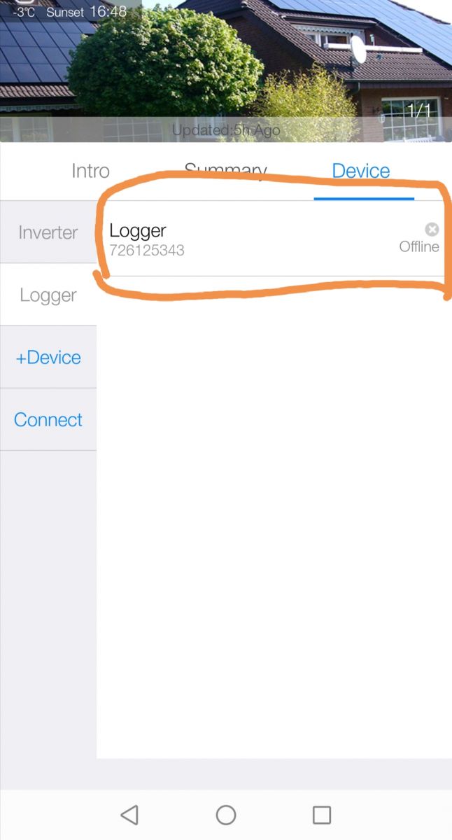

    Witam mam założoną instalacje fotowoltaiczną inwerter Solis 4g i mam problem że po podłączeniu z moim wifi domowym nie czyta danych ciągle jest offline a widać na datalogger że się łączy z ruterem bo się diody na nim zapalają tylko nie przesyła danych. Czy to możliwe że są zablokowane porty u dostawcy internetu? Bo już sprawdzałem np po przez zrobienie hotspotu i udostępnienie internetu z tel dla tego inwertera i potrafił się normalnie połączyć. A i jeszcze jedno pytanie jakie porty odblokować żeby to działało? Dziękuję i pozdrawiam 🙂

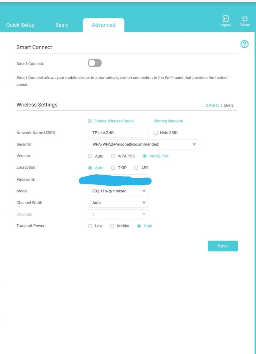

    Chociażby zbyt wysoki kanał WiFi...
    Pomogłem? Kup mi kawę.
  • #5 19258854
    Ps4solis
    Poziom 4  
    Inwerter Solis 4g nie czyta danych po podłączeniu do WiFi - możliwe zablokowane porty?
  • #6 19258901
    sosarek
    Chanel Width jak zmienisz masz możliwość zmiany Channel?
    Pokaż także co masz przy próbie łączenia się ze swoją siecią z poziomu falownika.
  • #7 19258938
    Ps4solis
    Poziom 4  

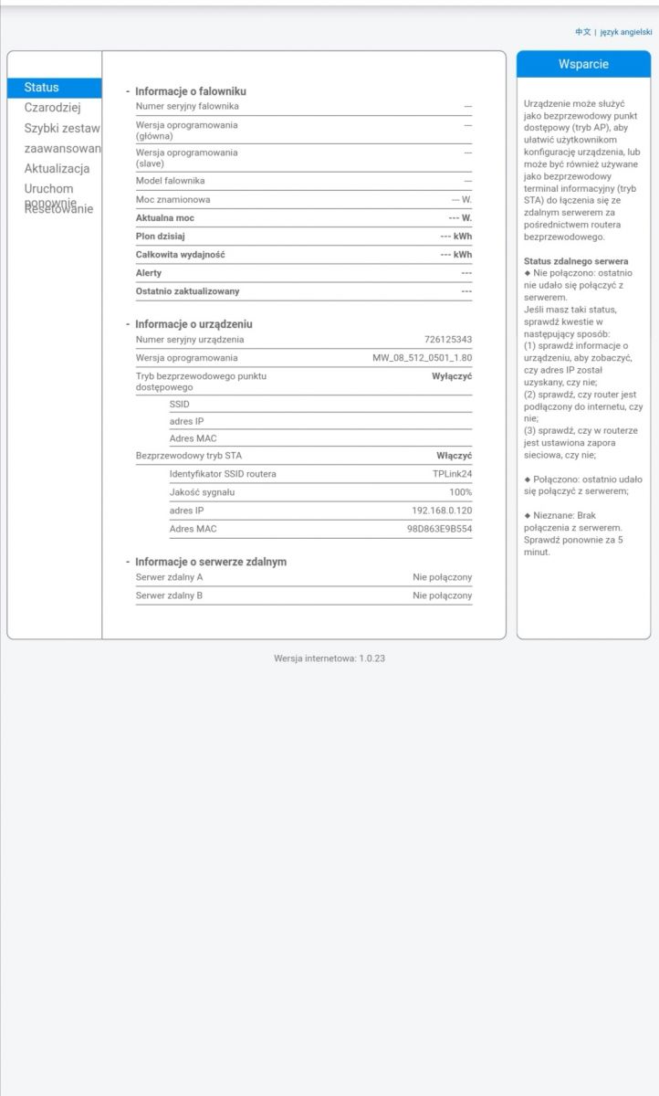

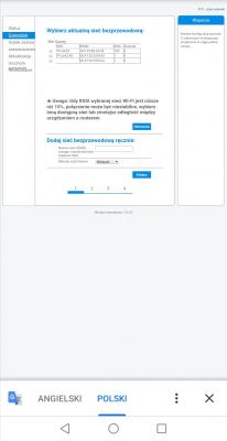

    chanel width jak zmienię to nie mam opcji wybrania channel Inwerter Solis 4g nie czyta danych po podłączeniu do WiFi - możliwe zablokowane porty? na tą chwilę mogę tyle pokazać bo więcej jutro prześlę Inwerter Solis 4g nie czyta danych po podłączeniu do WiFi - możliwe zablokowane porty?

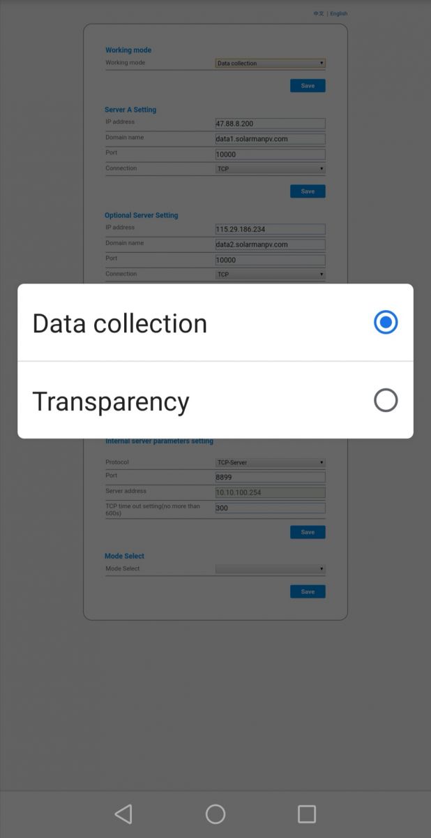

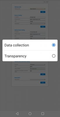

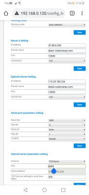

    W Working Mode co masz prócz Data Connection?
  • #9 19259802
    Ps4solis
    Poziom 4  
    Pod Tym mam takie Coś

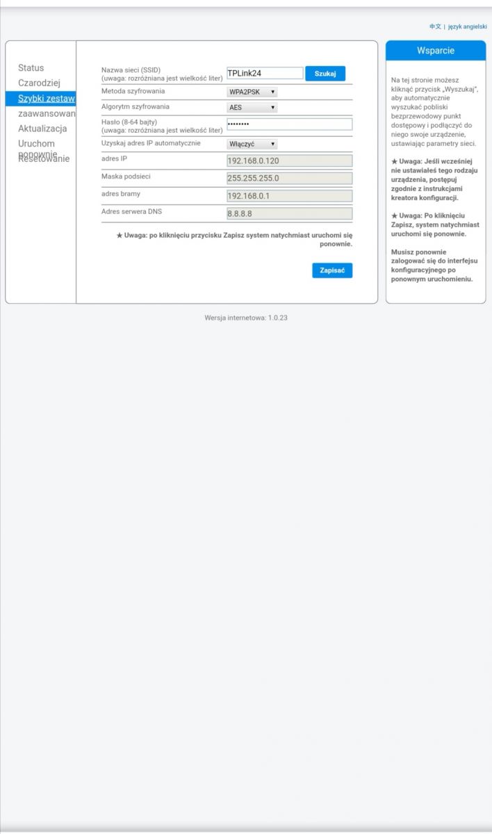

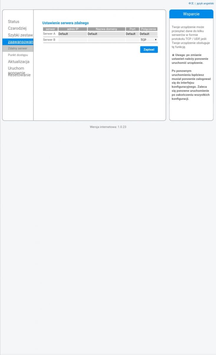

    A tu są ustawienia w Tym datalogger
    Inwerter Solis 4g nie czyta danych po podłączeniu do WiFi - możliwe zablokowane porty? Inwerter Solis 4g nie czyta danych po podłączeniu do WiFi - możliwe zablokowane porty? Inwerter Solis 4g nie czyta danych po podłączeniu do WiFi - możliwe zablokowane porty? Inwerter Solis 4g nie czyta danych po podłączeniu do WiFi - możliwe zablokowane porty?
