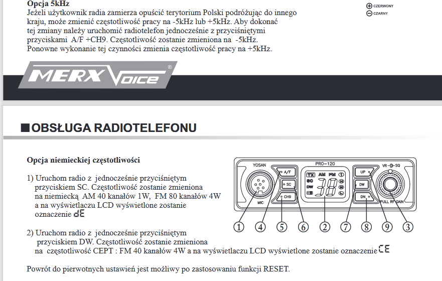

    W internecie można znaleźć różne informacje, jedni twierdzą że ustawienie tego radia na "5" oznacza -5kHz czyli polski standard, inni twierdzą że kiedyś było domyślnie właśnie na 5 a teraz robią już na 0. Pytanie czy wiecie coś więcej w tym temacie, i jeśli macie takie radio to napiszcie czy używacie go z piktogramem "5" oraz z którego jest ono roku.
    #2 19259599
    gumisie
    Uruchom CB w standardzie niemieckim i zobacz czy piątka gaśnie, czy się zapala.
