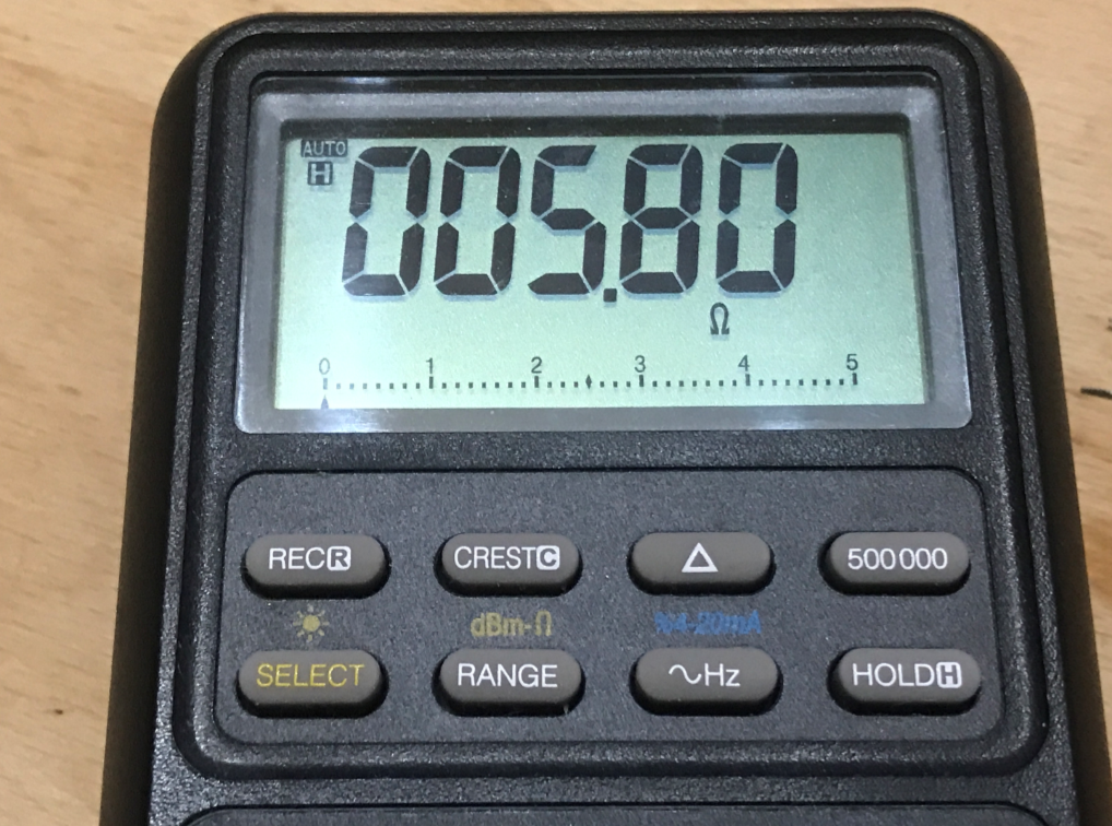

    Teraz rezystor 5.6Ω:
    Minitest - Hantek 2C42 - przenośny, dwukanałowy skopometr 40MHz

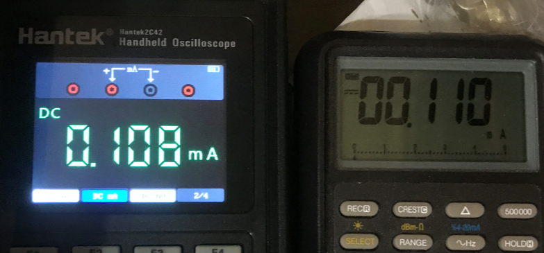

    0.110mA:

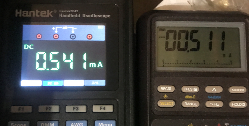

    0.511mA:

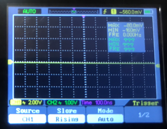

    Rozbieżności w pokazywanym napięciu oscyloskopu nie muszą wynikać z braku precyzji, tylko "dryftu" napięcia wraz z rozgrzewaniem się wewnętrznych podzespołów skopometru. Chińczyk ładnie nazwał częstość rekalibracji "free from level drift after long time unused", ale w praktyce może oznaczać zwykłe ostygnięcie skopometru. U mnie tak właśnie jest. Kalibrując na zimno, zaraz po uruchomieniu, wskazywane wartości zmieniają się wraz z czasem działania. Po 30 minutach pracy wypada więc zrobić kolejną kalibrację, a "stabilność" temperaturową skopometr osiąga dopiero gdzieś w okolicy 1h.
    Nawet po twoich pierwszych zdjęciach płaskiego oscylogramu widać, że linia jest nieco poniżej osi ox, poza tym wskazywana wartość napięcia jest ujemna. Tyle, że kalibrując po godzinie i włączając ponownie po ostygnięciu - dostaniemy znowu przekłamane wartości.
    Nie tylko ja spotkałem się z tym zjawiskiem w modelu 242, w hds272s również występuje. Hantek być może też nie jest od tego wolny. Czy jest to "problem" kilku egzemplarzy, całej serii lub ogólnie urządzenia - tego nie wiem.
